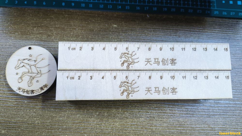

实物展示
木尺
木尺

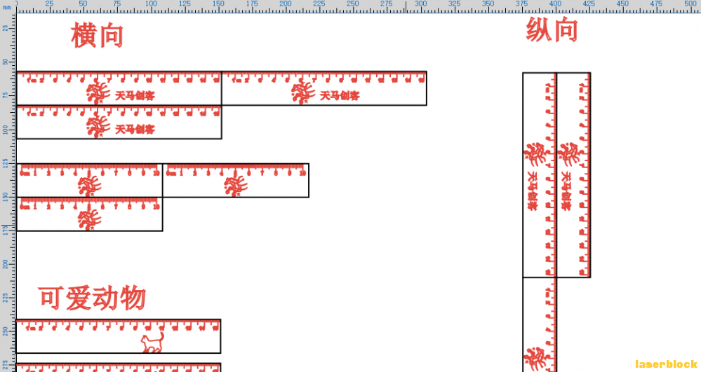

图纸设计
木尺图纸
木尺图纸
优势
1.是学具也是奖品,10、15cm两种长度,毫米精度,有文字和图案
2.环保,使用切割剩余材料加工
3.误差方面,木尺,刻度线是否清晰、笔直可用于判断调焦是否合适以及切割机车头加工时抖动是否明显(螺丝是否松动)
4.矩形阵列横向、纵向批量加工
图纸分享
CC0协议,喜欢的朋友保存到自定义图库~
