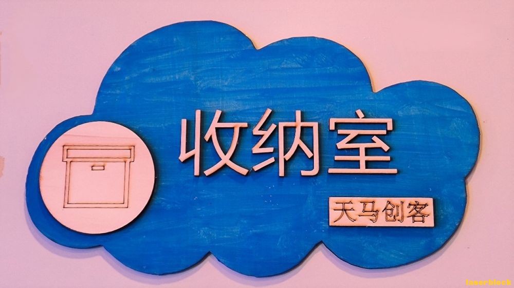

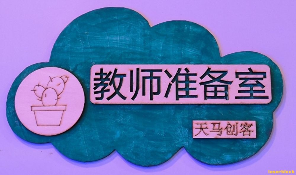

上学期看到雷宇科教给的门牌制作案例,特别是案例最后拓展的风格门牌,简单的设计让我能够很快给创客空间上两块门牌。结合本次的创意门牌设计活动和风机室使用说明二维码门牌,以激光切割室为例再设计、制作一个二维码门牌云。
上学期两块门牌如下:
收纳室
收纳室
教师准备室
教师准备室

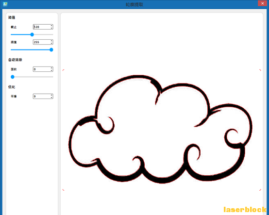

导入云朵图片素材,裁剪→提取轮廓→调整阈值参数→删除内框。

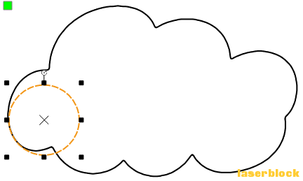

布尔运算
布尔运算
绘制合适正圆,布尔运算让轮廓边缘更加圆润,节点编辑工具调整部分节点。

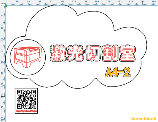

门牌编码设计
创客空间规划与编码
创客空间规划与编码
门牌编码设计,楼道和走廊将创客空间划分为两片不连续的区域,故分为A、B两个区,同时考虑与空间入口之间的距离来进行编码,其中A3和A4内部又有小的分区。因而将激光切割室编码设计为A4-2。具体的空间规划和编码方案有待与团队成员进一步探讨。
文字设计
考虑文字的字数、笔画和字号对后期粘贴固定至准确位置的影响。文字“激光切割室”选用华文彩云字体,字体外轮廓切割,内轮廓描线。文字“A4-2”,选用楷体、初号、转为曲线→曲线偏移工具→组合,内轮廓浅雕→全选再放大比例。
二维码设计
使用草料二维码创建网址跳转活码,链接云文档。

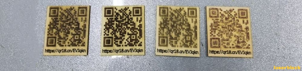

二维码牌加工工艺对比
二维码牌加工工艺对比
加工工艺(从左往右)
实用
美观
深雕+强吹气
可识别
较模糊
深雕+弱吹气
可识别
美观
浅雕+强吹气
可识别
较模糊
浅雕+弱吹气
涂色后仍无法识别
美观
经过测试之后,深雕+弱吹气的工艺能兼顾实用与美观。
设计完成后设置加工工艺和顺序。
激光切割室图纸
激光切割室图纸

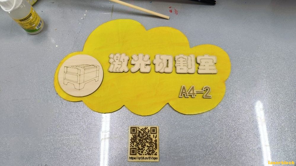

第一步,切割不同零件。
淡黄水粉上色
淡黄水粉上色

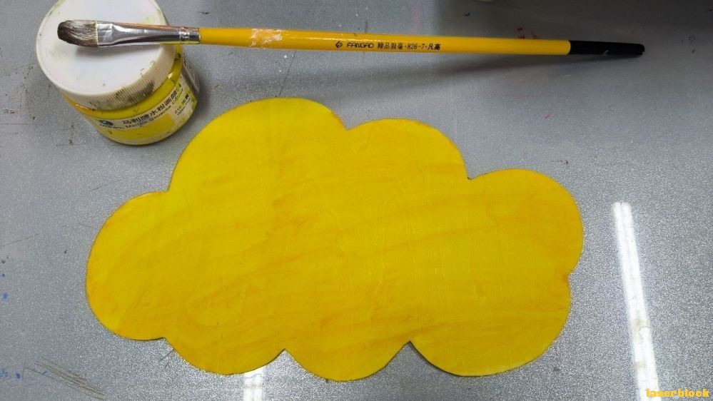

第二步,淡黄色水粉颜料给底板上色。
胶水固定
胶水固定
第三步,借助胶水、双面胶、水平仪等固定不同零件至预设位置。

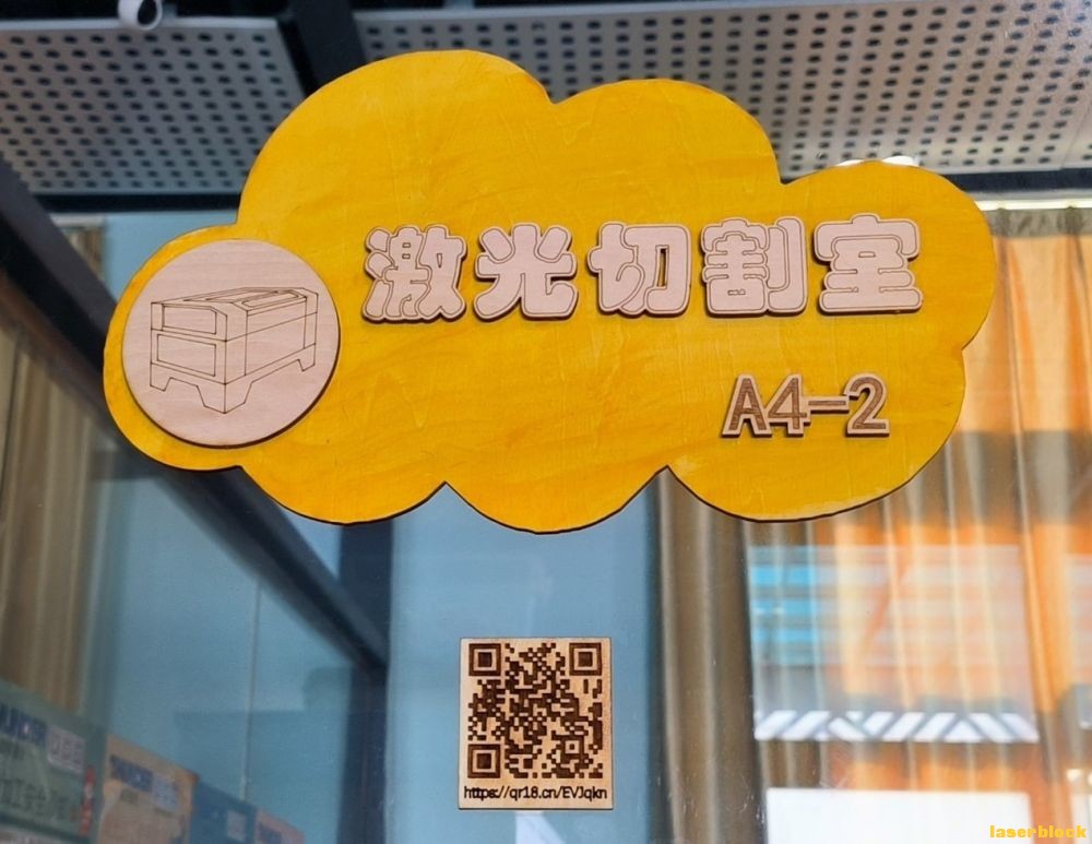

激光切割室门牌近景
激光切割室门牌近景

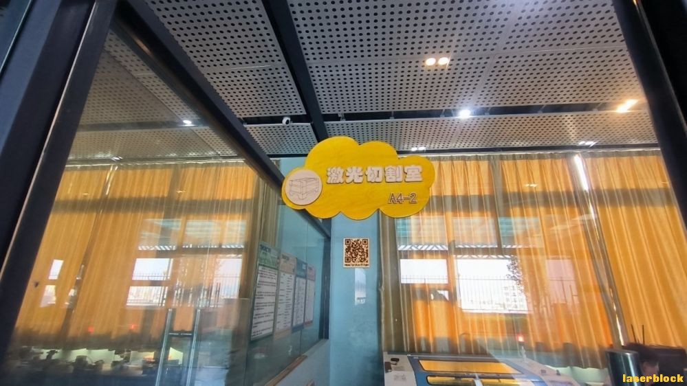

激光切割室门牌远景
激光切割室门牌远景
最后一步,安装门牌:lol
在作品加工过程中,通过描线、雕刻和切割工艺,上色、胶水固定等简单工序,尽可能保留木材的自然触感,让木材变得更加温暖、舒适,给人一种愉悦的幸福感。结合激光切割技术制作的风格门牌,能够标识空间信息,展现空间的专业性与独特性,传播激光造物文化。
