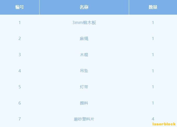

材料清单

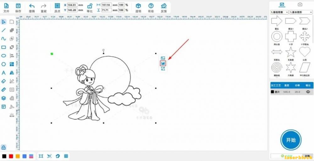

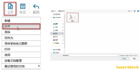

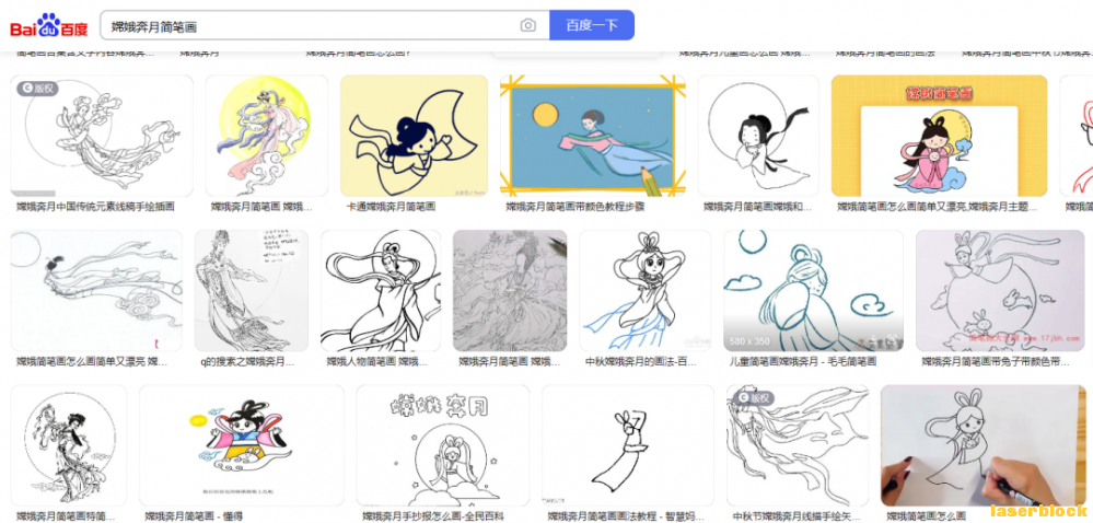

(1) 在【百度图片】里输入关键词“嫦娥奔月简笔画”,选择自己喜欢的图片保存;在上方【功能区】中点击【文件】,然后点击【打开】,双击打开所保存的嫦娥奔月简笔画图片,如下图所示:,如下图所示:
(2) 鼠标左键点击嫦娥奔月图片,点击【轮廓描摹】,调整参数,得到嫦娥奔月的线条画,如下图所示:

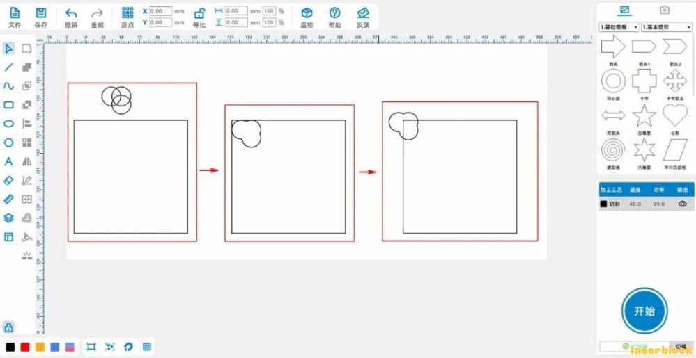

鼠标左键左侧工具栏中的【椭圆】,绘制正圆,设置长宽为“20、20”;
将正圆复制粘贴两次,并将三个正圆摆放至合适位置,将其并集,得到一个云形状的图案;
将云图案移动至矩形的左上角对齐,再将云图案的x坐标-15,y坐标-8,如下图所示:
(4) 鼠标左键选中云图案,将其复制粘贴一次,并移动到矩形的右上角,同时进行一次水平镜像,最后将云图案的x坐标-15,y坐标+8;
将矩形上方的两个云图案选中,将其复制粘贴一次,移动到原云图案的正下方,并与矩形下方对齐,再分别将最后得到的两个云图案分别进行一次垂直镜像,最后将左下角的云图案的y坐标+8,右下角的云图案的y坐标+8,如下图所示:

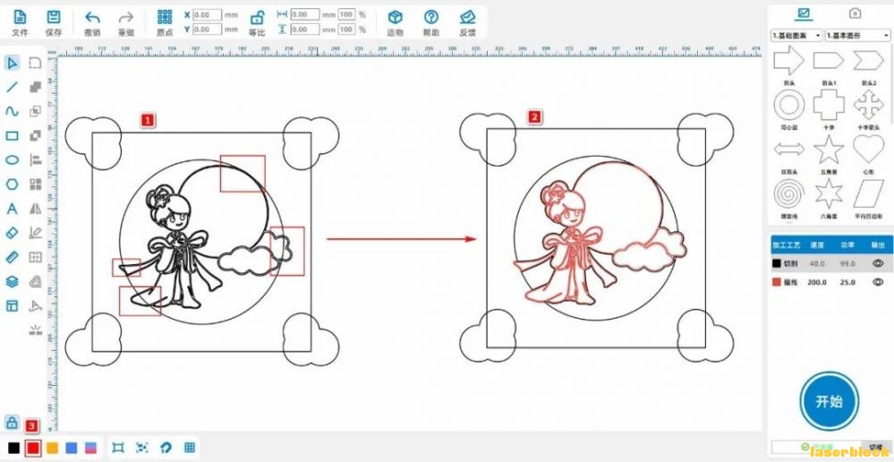

(6)鼠标左键左侧工具栏中【橡皮擦】的【打断线段】的功能,将左侧四个小矩形内【嫦娥奔月】与【正圆】相交的地方打断,再使用【组合曲线】将【嫦娥奔月】与【正圆】的外圈相连;
将【嫦娥奔月】的内部线条全部选中,鼠标左击左下方的图层面板将图层改为红色,如下图所示:

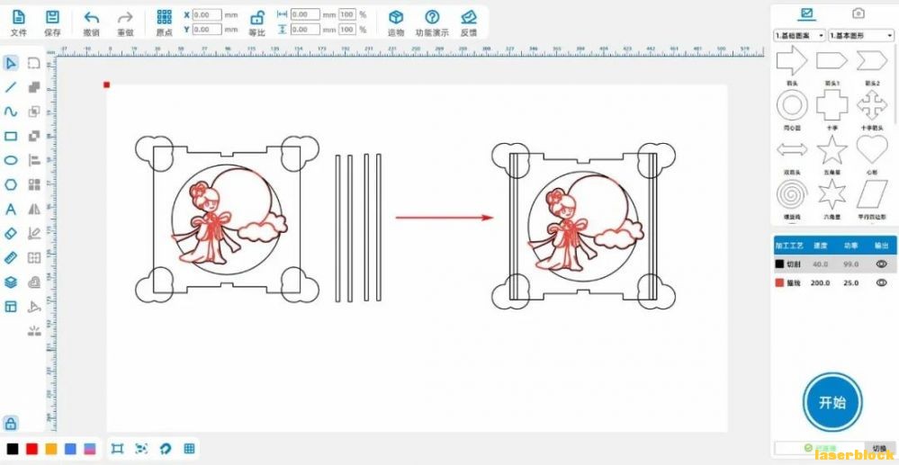

(8)鼠标左键左侧工具栏中的【矩形】,绘制四个小矩形,设置宽高皆为“3、120”,将其两两放至大矩形的左右两边的内侧,如下图所示:

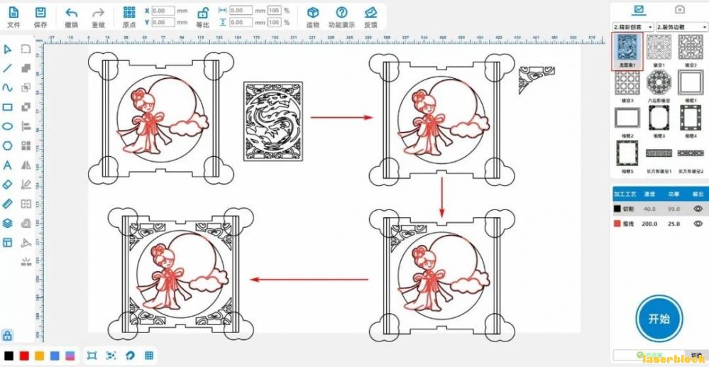

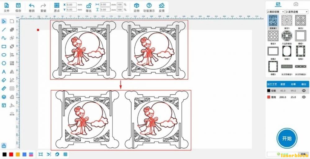

(9)鼠标左键右上角【图库】中的【2.装饰边框】,选择【龙图腾1】,选择其左上角的边框1,放至大矩形的左上角对齐,同时将边框1的x坐标+8,y坐标+8;
将边框1复制粘贴一次,得到边框2,移动至大矩形的右上角,同时将其x坐标-8,y坐标+8;
选中边框1、2,将其复制粘贴一次,得到的边框3、4进行一次【垂直镜像】,再将其移动至边框1、2的正下方并与大矩形的下方内侧对齐,最后将边框3、4的y坐标-8,如下图所示:

(13)鼠标左键全选图案,将其复制粘贴一次,再使用使用灯笼内所有小矩形与灯笼的外轮廓进行一次差集,得到制作中秋灯笼的全部图纸,如下图所示:

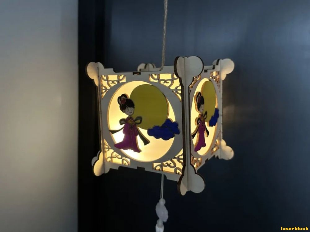

第一步:将磨砂塑料片粘在灯笼的前后左右四片木板的内侧,将麻绳、吊坠穿过灯笼上下盖的中间小孔与其连接;
第二步:将灯笼的前后左右四个面通过卯榫结构连接;
第三步:将下盖根据孔位安装进灯笼中;
第四步:将灯带开关打开,并将其放入灯笼内部,再将上盖根据孔位盖上;
第五步:最后将木棍与麻绳连接。
作品展示
本期为大家带来了如何设计并制作中秋灯笼的教程。
灯笼的制作过程并不难,主要是需要思考如何将灯笼的六个面利用榫卯结构连接起来。中秋佳节将至,快来跟随激光小能手的脚步学习制作灯笼,在中秋给亲朋好友送出亲手制作的中秋灯笼吧!
