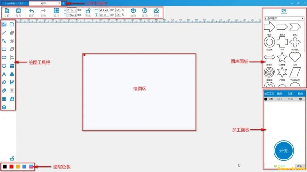

首先我们打开LaserMaker软件,软件页面主要由文件标签栏、功能区、绘图工具栏、绘图区、图库面板、图层色板、加工面板组成,如下图所示:

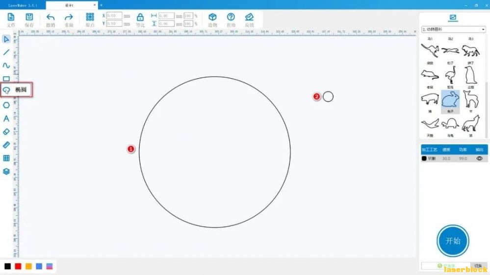

(1)从左侧的【绘图工具栏】中,选择【椭圆】工具,然后将鼠标移动至绘图区中,按住鼠标左键同时按住键盘的【Ctrl】键在绘图区上拖拽画出两个直径分别为45mm、3mm的正圆,当观察到工具栏中图形的宽度和高度正确的时候,松开鼠标左键即可。我们将直径45mm的正圆设为正圆①,直径3mm的正圆设为正圆②,大圆用来作为钥匙扣的外形,小圆用来作为钥匙孔,如下图所示:
Tips:使用【矩形】、【椭圆】工具时,拖拽图形的同时按住键盘的Ctrl键不放可以绘制出宽高比1:1比例的图形,从而得到正方形、圆形的形状。

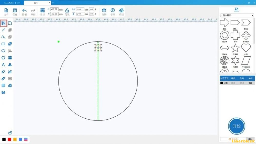

(2)从左侧的【绘图工具栏】中点击【选择】工具将正圆①放到正圆②的正上方,如下图所示:
Tips:选中的图形在拖拽的过程中,软件会用辅助线提示的方式显示该图形与相邻图形的对齐关系。

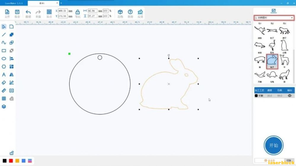

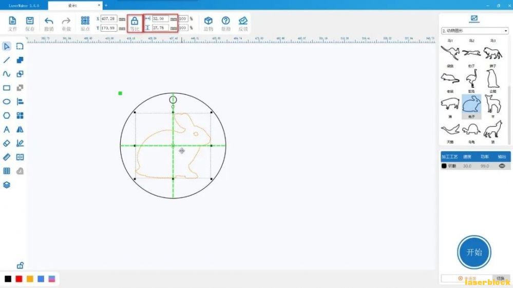

(1)在右侧的【图库面板】中找到【动物图形】选项,按住鼠标左键将【兔子】拖拽到绘画区,如下图所示:
(2)选中图形“兔子”,鼠标左击【功能区】的【等比】功能,将【功能区】的宽高参数栏中设置宽为32mm,高的参数也会随着原本的宽高比例改变;从左侧的【绘图工具栏】中选择【选择】工具将兔子放到45mm正圆的正中间,如下图所示:
Tips:在上方的【功能区】中【等比】功能是锁定绘制图形的宽高比例,当输入宽度或高度时,软件会根据当前绘制图形的宽高比例,自动修改对应的高度或宽度。如果需要自定义设置绘制图形的宽度和高度,可以通过点击该图标解除锁定。

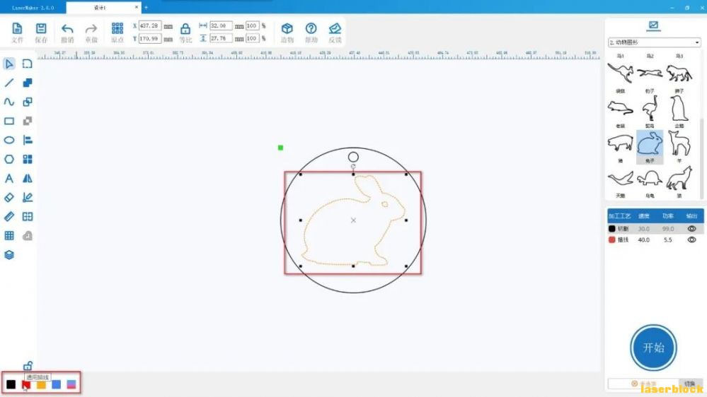

(1)选中图形”兔子“,鼠标左击左下方【图层色板】的红色图层将”兔子“设置为红色图层
Tips:【图层色板】的黑色、红色、黄色、蓝色有默认的加工工艺,分别为切割、描线、浅雕、深雕。

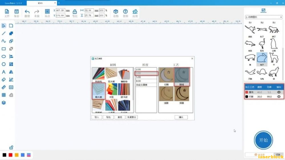

(2)鼠标双击右下方【加工面板】的黑色图层,将材料、厚度、工艺分别设置为椴木板、3mm、切割,将红色图层的将材料、厚度、工艺分别设置为椴木板、3mm、描线;鼠标左击黑色图层将其拖到图层在下方,如下图所示:
Tips:设备加工顺序按住加工面板的图层从上到下依次加工,一般我们将切割工艺的图层放到最底下,这样就可以保证工件的完整性。

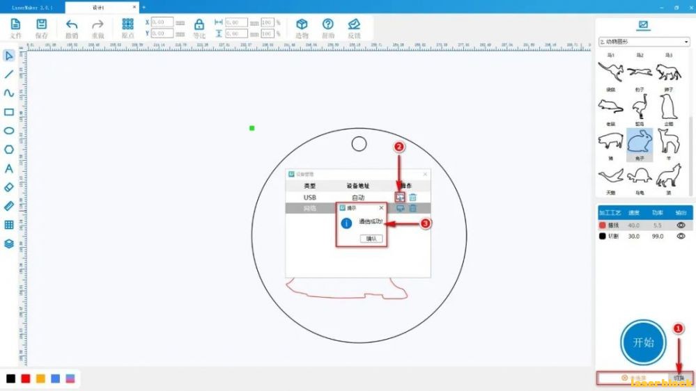

(3)点击右下方【加工面板】中“切换”,进入设备管理界面在类型为“usb”那一行点击“测试”图标,弹出“通讯成功”即可,如下图所示:
Tips:连接设备之前需要将工具箱中的PC-USB线直接插到设备的PC接口和电脑USB接口上并将工具箱的加密狗插到电脑USB接口。

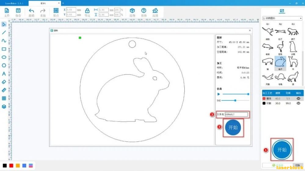

(4)点击右下方【加工面板】中“开始”上传文件到设备,如下图所示:
Tips:上传同名文件时会覆盖之前设备上传过的文件

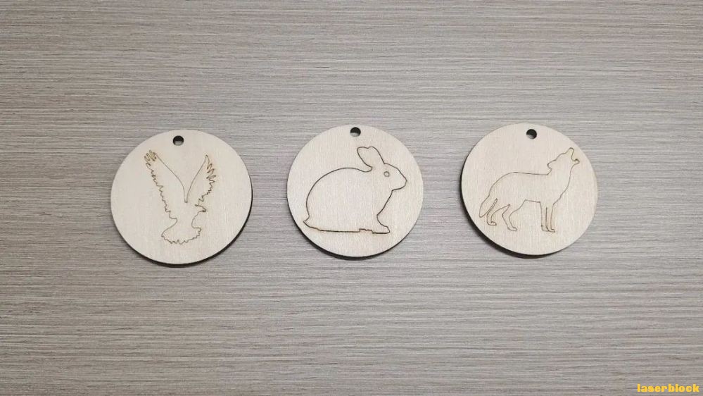

作品展示
