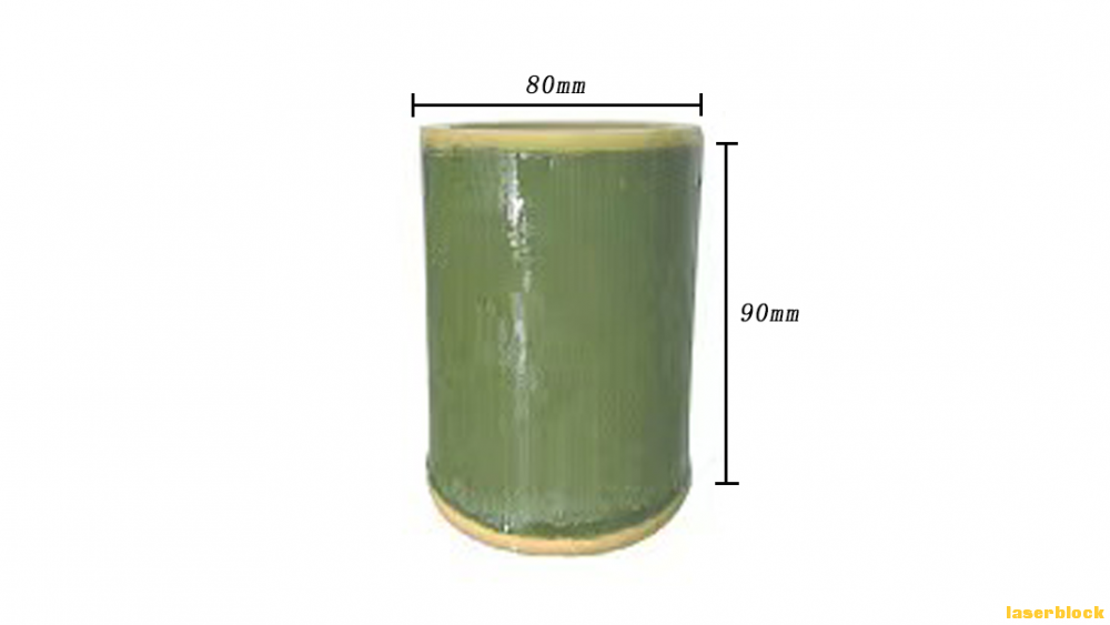

借助尺子测量得出竹筒的口径为80mm、高为90mm、厚度为8mm,根据圆的周长公式”Πd“得出竹筒的可加工范围是一个长为251.2mm、宽为90mm的矩形。那么我们在绘制设计图的时候不能超过这个加工范围。

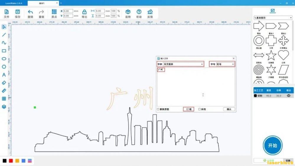

1. 绘制图形元素

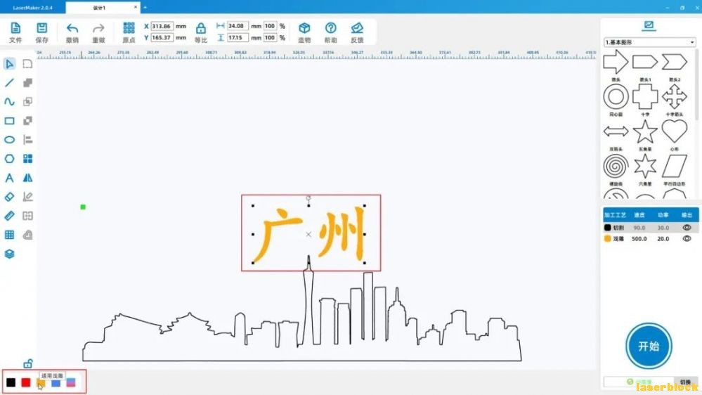

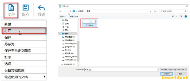

(1)在上方【功能区】中点击【文件】,然后点击【打开】,双击打开需要雕刻的图片,如下图所示:

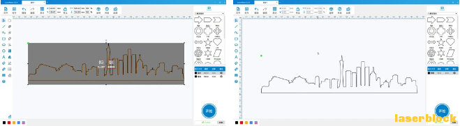

(2)选中图片“广州”,鼠标左击图形中的【轮廓提取】,并将图片和多余的图形删除只留下轮廓,如下图所示:
(3)从左侧的【绘图工具栏】中点击【字体】工具,输入“广州”,将字体、字号分别设置为“华文楷体”、“初号”,鼠标单击勾选“粗”选,并拖拽字体移动到图形正上方,如下图所示:
2. 激光加工

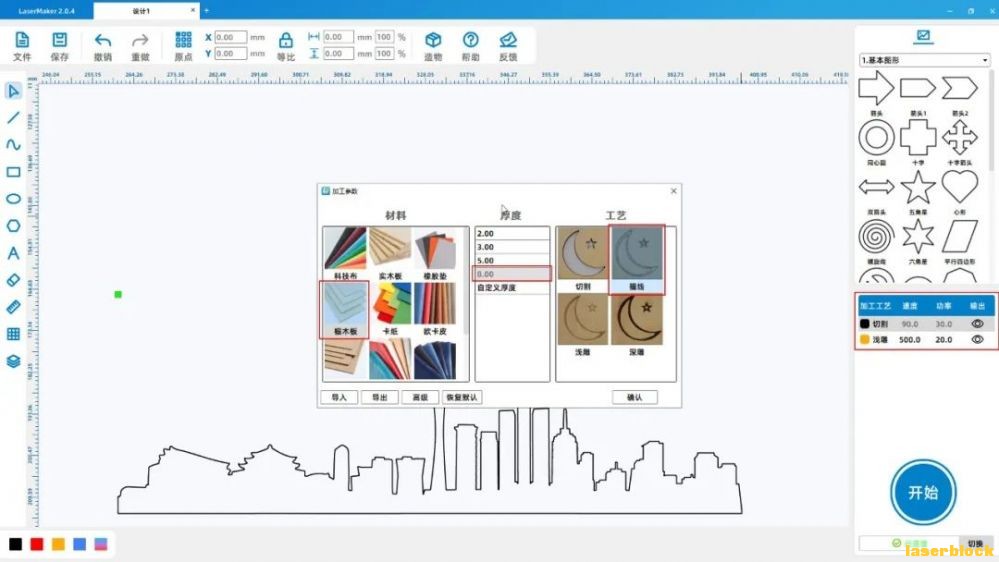

(1)选择字体,鼠标左击左下方【图层色板】的黄色图层将“字体”设置为黄色图层,如下图所示:
(2)鼠标双击右下方【加工面板】的黄色图层,将材料、厚度、工艺分别设置为椴木板、8mm、浅雕;将黑色图层材料、厚度、工艺分别设置为椴木板、8mm、描线,如下图所示:

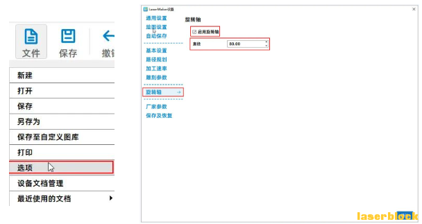

(3)在上方【功能区】中点击【文件】,然后点击【选项】,在页面中选择”旋转轴“,点击“启用旋转轴”,”直径“改为80mm。如下图所示:
(4)点击右下方【加工面板】中“开始”上传文件到设备,如下图所示:

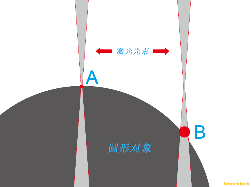

本期加工的竹筒是圆形物体,正常的加工方式是无法正常加工圆形物体的,因为标准的激光机器只能在平面上进行加工,而激光光斑的大小会随着圆形物体的弧度变化而产生巨大的变化,这导致不同地方的加工的效果差异太大。
如上图所示,我们可以看到A点的光斑非常精细,而B点的光斑非常粗。从A点移动到B点的过程中,光斑不断加粗,导致加工的效果变化太大而无法进行正常加工。

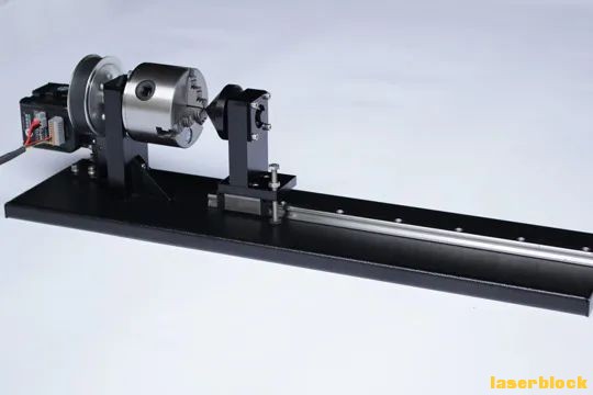

旋转轴恰恰可以解决这个难题,旋转轴的工作原理是把圆形物体卡在旋转轴上面,同时取消Y轴的移动功能,直接通过旋转轴带动圆形物体进行旋转,使物体本身成为一个平面(相对于X轴)。
旋转轴的使用方法

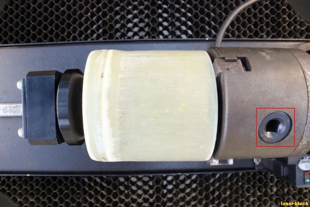

1.扭转框选的孔位,将竹筒卡在旋转轴上面,如下图所示

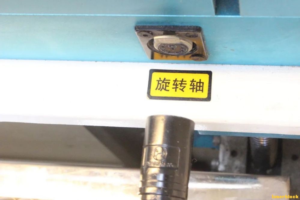

2.将旋转轴电源线接入设备右边Y轴轨道的凹槽中,如下图所示:

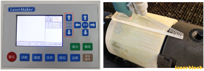

3.点击控制面板Z轴的方向键控制加工平台下降,将激光头移动到竹筒上方并使用对焦尺对焦,如下图所示:

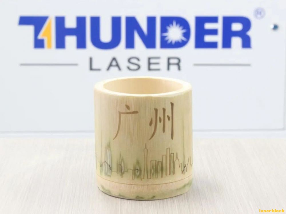

作品展示
总结
回顾大家完成本实例的制作过程,我们学习到LaserMaker软件的【轮廓提取】绘图工具的使用方法,学习了旋转轴的使用方法,绘图建模不困难,大家一定多尝试,多练习噢!
