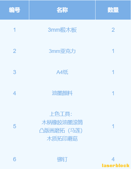

材料清单

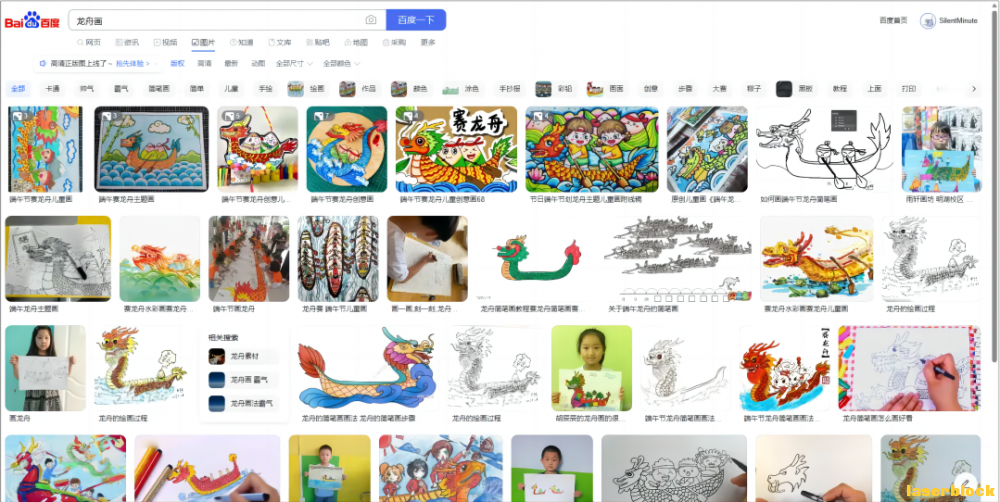

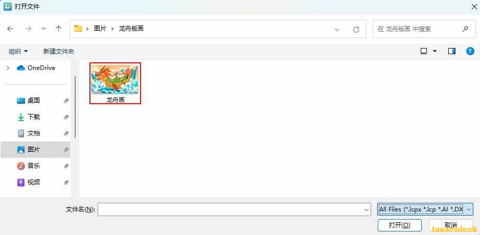

     (1) 在【百度百科】里输入关键词“龙舟画”,选择自己喜欢的图片保存;在上方【功能区】中点击【文件】,然后点击【打开】,双击打开所保存的龙舟图片,如下图所示:

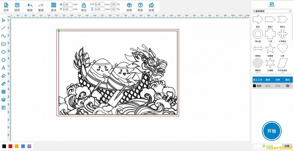

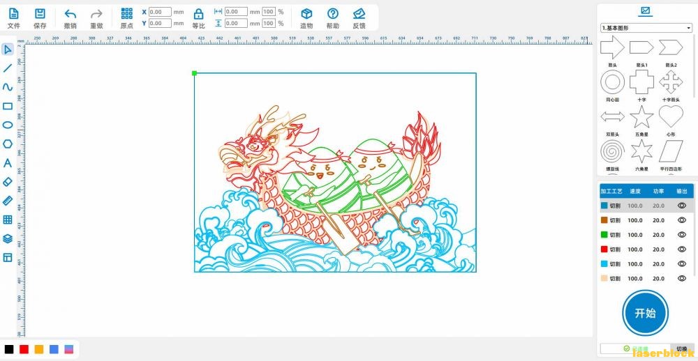

     (2) 鼠标左键点击图片,点击提取轮廓,删除多余线条与背景,适当补充一些笔画,得到龙舟线条图,如下图所示:

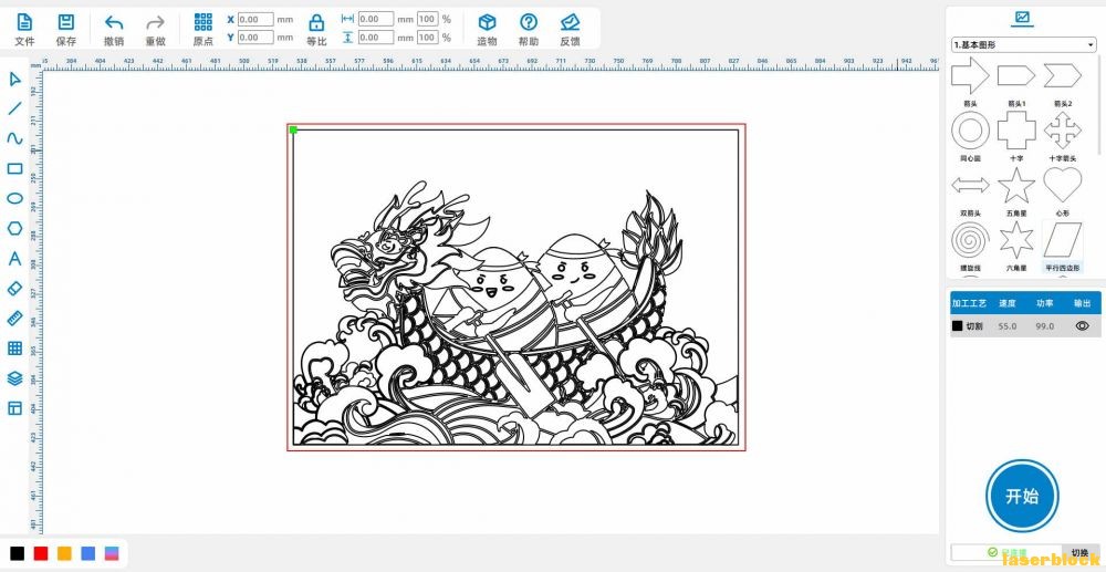

     (3) 从左侧的【绘图工具栏】中,选择【水平镜像】工具,将龙舟画镜像一次,如下图所示 :
        Tips:注意:在印刷过程中会发生一次镜像,印刷得到的是原图的镜像图;若在设计图纸处理过程中先进行一次镜像,则印刷得到的便是原图。

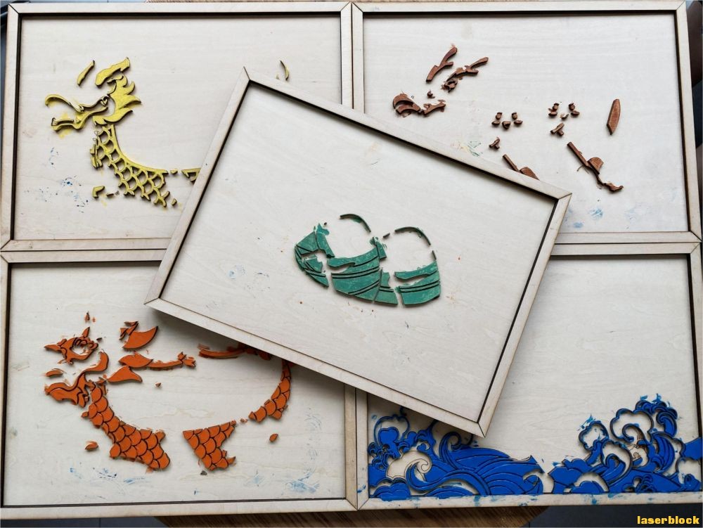

     (4) 将龙舟画按照不同的颜色分为不同的图层,共得到五个图层:

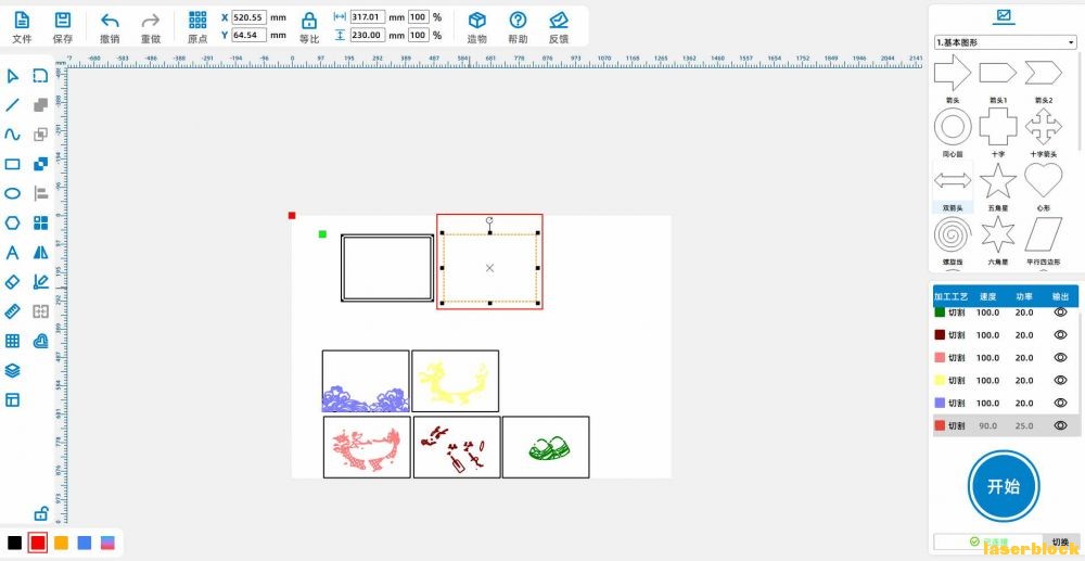

     (5) 将龙舟画按照不同的图层分为不同的画板,共得到五个画板:

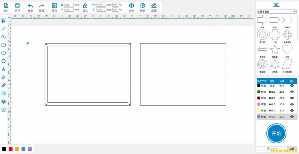

     (6) 从左侧的【绘图工具栏】中,选择【矩形】与【椭圆】工具,绘制装裱“龙舟版画”的画框,以及画框的防尘盖,如下图所示:
Tips:左侧画框四个圆圈用以放置铆钉,以固定画框和防尘盖。
二、激光加工
   (1)选取“防尘盖”,鼠标左击左下方的图层面板将图层改为红色,如下图所示:
    (2)鼠标左键双击红色图层,将材料、厚度、工艺分别设置为亚克力、3mm、切割;鼠标左键双击剩余每个图层,将材料、厚度、工艺分别设置为椴木板、3mm、切割,如下图所示:

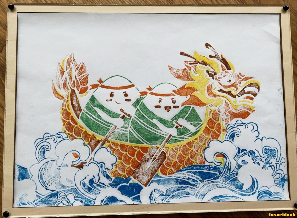

作品展示
      如需“龙舟版画”的设计图纸,可点击链接下载:
