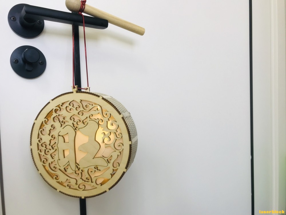

    恰逢辛丑年的正月十三,旺仔爸爸分享一个激光切割的花灯制作教程庆祝即将到来的元宵佳节

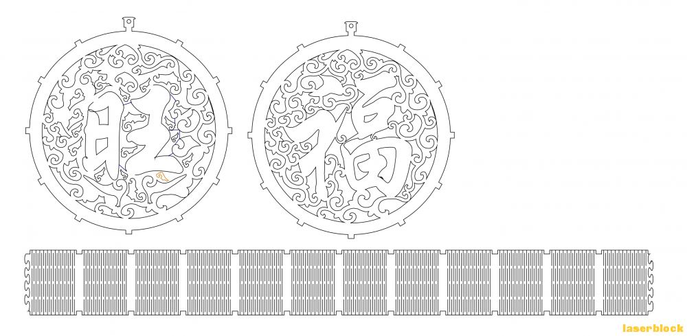

#图纸设计#
    使用Laermaker计算机辅助设计软件设计图纸,材料选择3mm椴木板,榫卯插槽补偿0.3mm,图纸在文末获取

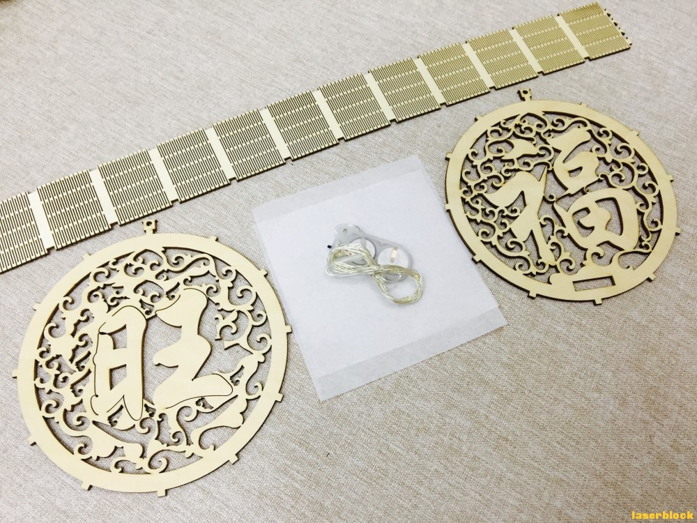

#材料清单#
  • 3mm椴木板*1(40*60)
  • 硫酸纸*2
  • 暖光灯串*1
  • 红绳*1
  • 灯杆*1

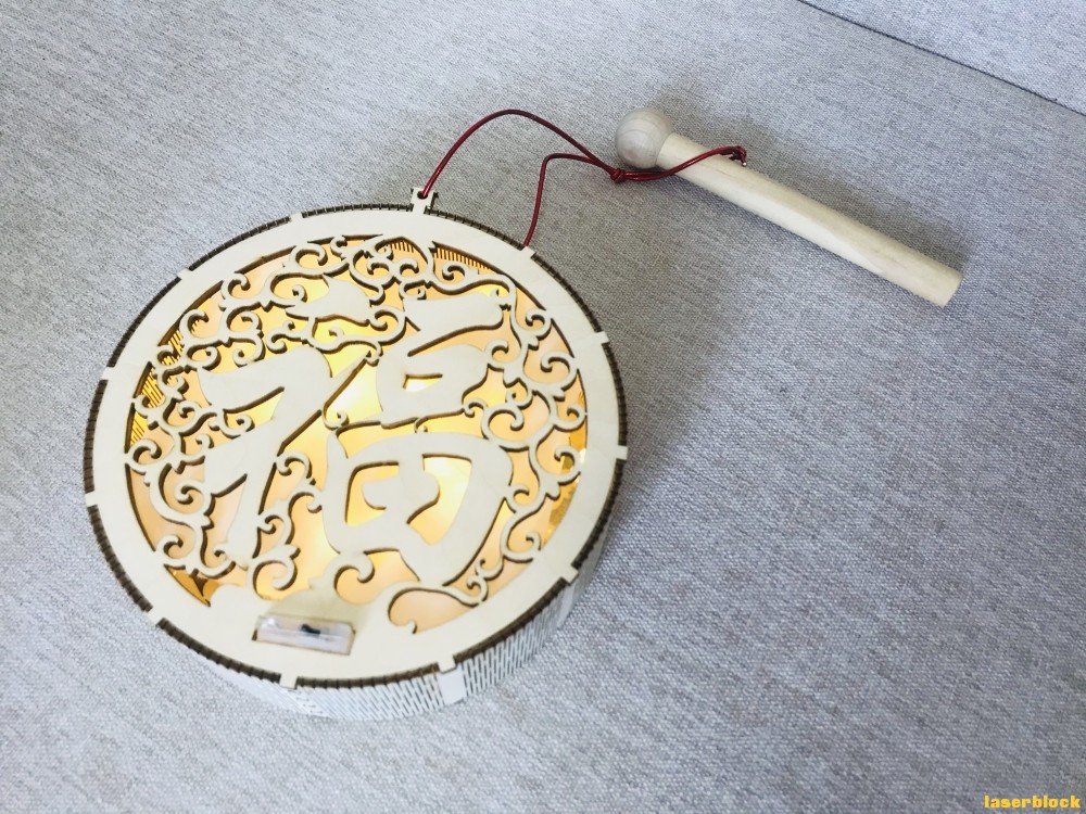

#组装制作#

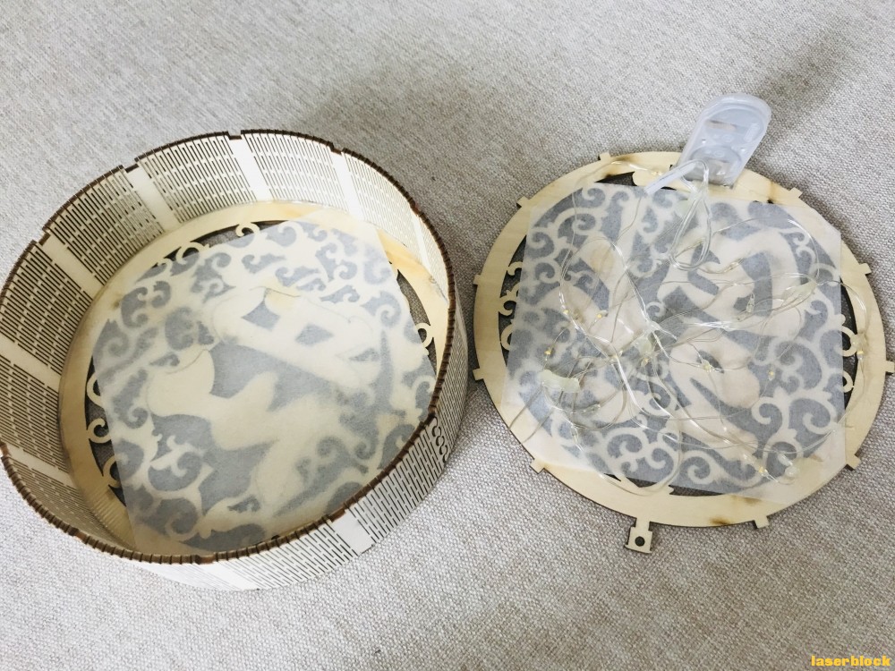

元宵花灯的组装只需要简单的几步即可完成
第一步:粘贴透光的硫酸纸(本次旺仔爸爸使用的硫酸纸有点小了,大家可以选择更合适的)
第二步:将柔性边框和“旺”字木板拼接在一起,可以使用热熔胶枪加固
第三步:将暖光灯串的电池盒部分与“福”字木板预留的孔位拼接一起,注意开关露在外面,接着将灯串固定在木板上
第四步:将“福”字木板与柔性边框合体

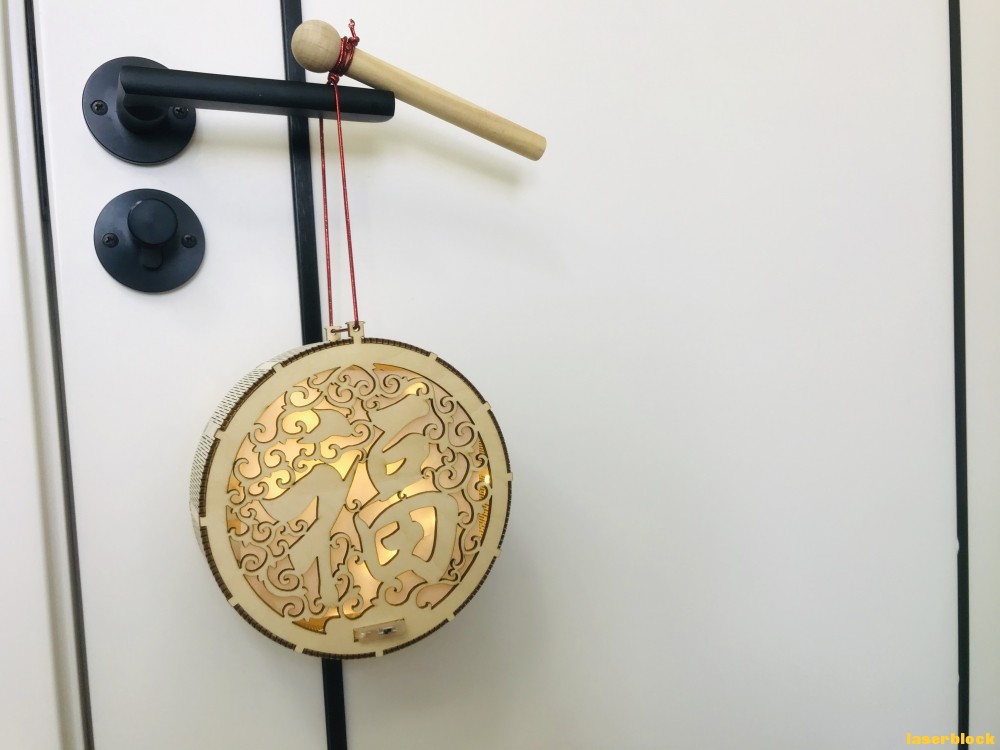

第五步:穿上红绳,装上灯杆,组装完成
来一组特写
