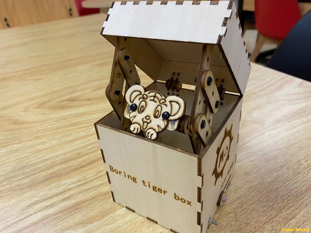

参数说明:
软件版本:LaserMaker 1.7.0
激光管功率:80W
工艺参数:切割(速度:35mm/s,功率:90%)
材料选择:3mm 椴木板
备注:需要6颗m3螺母,4根m3*30的螺丝,R3090铆钉,R3100铆钉
组装过程:

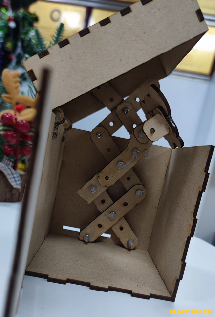

发表于 2021-12-24 18:25:33 | 显示全部楼层
不知道对不对,大概是这样的吧
楼主 发表于 2022-1-30 23:18:41 | 显示全部楼层
造梦东东 发表于 2021-12-24 18:25
不知道对不对,大概是这样的吧
是的,升降结构拼出来是对的
