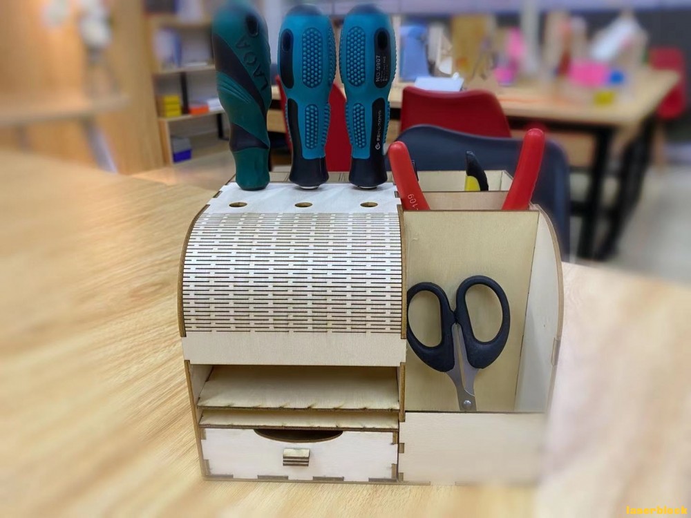

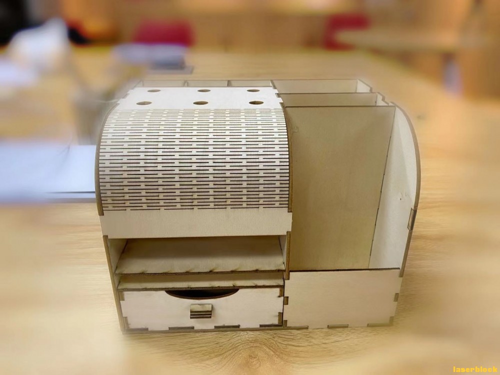

温馨提示:设计图须根据实际使用材料种类及厚度进行修改后才可使用!!!(图中使用的椴木板)
上传的图纸还没进行加紧,请根据需要自行增减榫卯大小!!!
图纸下载地址: 桌面收纳盒.lcp (110.64 KB, 下载次数: 305)

这个割出来松不松,要不要上热熔胶
这个图纸还没有加紧的,所以割出来还是要用热熔胶枪粘合,可以在在榫卯位减个0.4mm,这样子就很紧了
