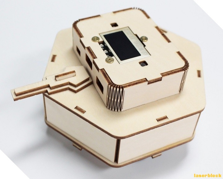

巡线小车寻迹电路采用红外光电传感器进行检测并且寻迹运动。主要利用红外传感器发出的红外线的反射原理,当红外线照射到白色地面时会有较大的反射,如果距离在传感器正常工作范围内,红外传感器能正常接收到反射回的红外线,此时会输出高电平。
加工组装过程:
小车循迹展示:
温馨提示:设计图须根据实际使用材料种类及尺寸进行修改后才可使用。
激光切割图纸免费下载:

kent 发表于 2020-6-28 17:45
配套元器件是什么呀~
两个主动轮 两个万向轮 两个配套电机 5循迹传感器  一个掌控板加拓展版 杜邦线

发表于 2020-6-29 17:52:50 | 显示全部楼层
kent 发表于 2020-6-29 10:04
谢谢,我用的是TT电机,感觉是不是大了
是的  用TT马达就要修改外壳 ,TT马达本身就大  不适合掩盖  这样  车子就要做得很大
N20马达就比较合适

发表于 2022-8-18 13:05:01 | 显示全部楼层
想做一个,请问用什么扩展板?
回复
发表于 2022-9-6 14:03:37 | 显示全部楼层
爱玩积木的轩轩 发表于 2022-8-18 13:05
想做一个,请问用什么扩展板?
掌控宝扩展版
回复
