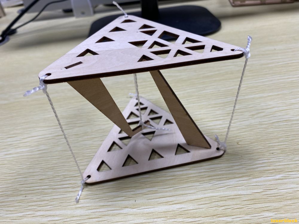

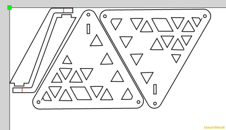

[机械模型] 激光切割创意设计图丨张力平衡台

设计图须根据实际使用材料种类及尺寸进行修改后才可使用。

底部多一点支架更好

在原设计图基础上进行更新:
更新说明:
软件版本:LaserMaker 1.7.0
激光管功率:80W
工艺参数:描线(速度:200mm/s,功率:8%);切割(速度:35mm/s,功率:90%)
材料选择:3mm 椴木板
更新后设计图: 张力平衡台.lcp (8.65 KB, 下载次数: 628)

能不能不用线把他固定
