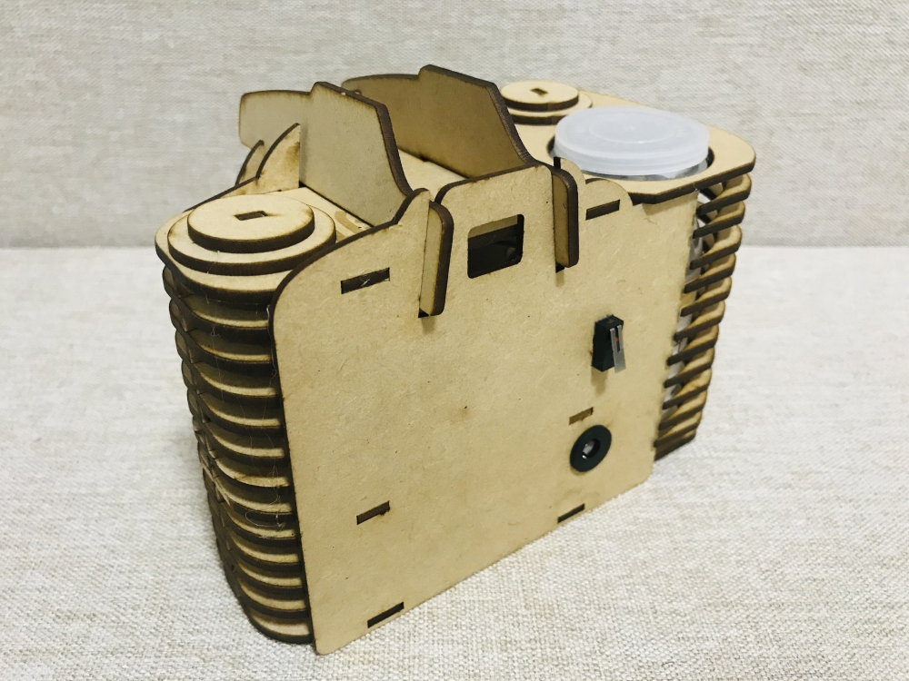

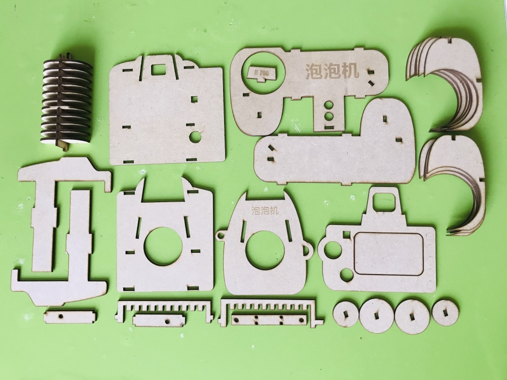

利用cad设计图纸,图纸是在网络下载相机图纸后修改的,设计好的图纸和实物图如下
设计图纸时需要注意,预留直流电机,储水瓶以及电子元件的安装位置
从设计图中可以看出,本次作品使用了激光切割的木板进行加工,在木质结构与电子零件组合方式上考虑到美观性,没有采用五金件固定,而是采用多层木板堆叠后的方式,优点是美观,缺点是安装比较麻烦

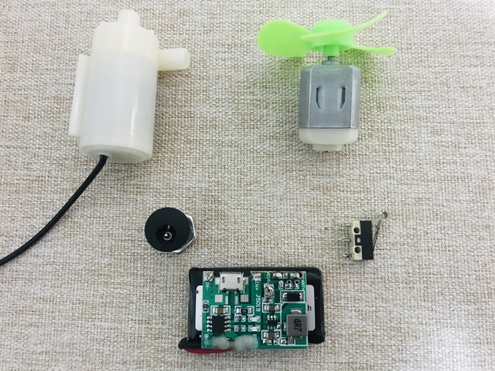

2.5mm奥松板
限位开关×1
直流电机×1
直流小水泵×1
锂电池×1
DC充电口×1
小药瓶×1
连接线若干
小风扇×1
旧水管一截

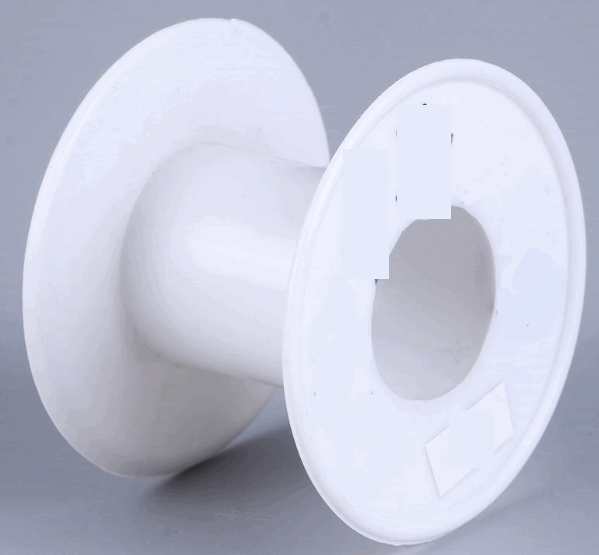

焊锡丝线卷筒
器材清单中,水管、药瓶、线卷筒都是找的废旧物品再利用的,直流电机和小风扇原先已经买过一些了,直接拿来使用,当然你也可以从拆除旧玩具中的小电机
药瓶用来存放泡沫水
线卷筒放在小风扇前面,用手枪钻开一个进水孔,一个出水孔,泡沫水经过时利用风扇的风力将泡泡吹出

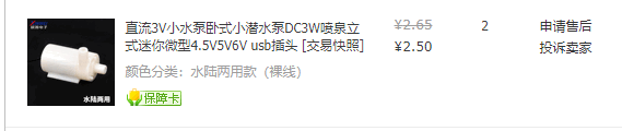

本次采购的器材有直流小水泵和音乐芯片

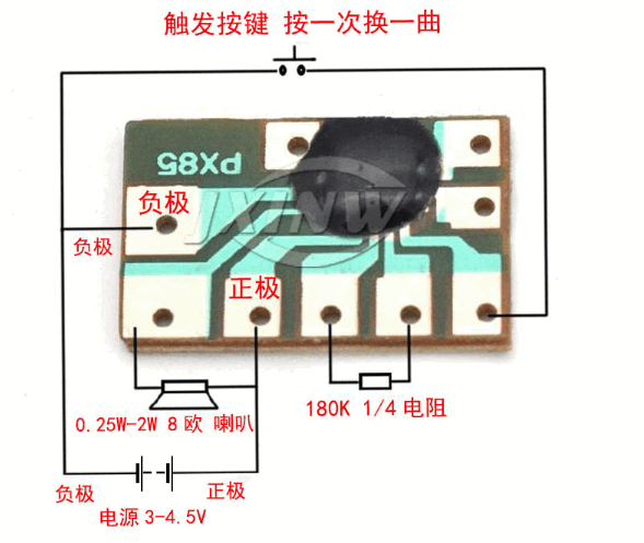

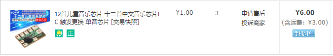

在设计初步方案时,泡泡机不单有可以吹泡泡的功能还设计可以发声的电路,为了让成本压缩到很低,寻找了一种通电就可以播放音乐的芯片,并没有打算使用可编程硬件驱动发声元件的方案,但在使用过程中,遇到了问题,发音芯片单独使用时可以正常工作,当与水泵以及直流电机共同工作时就会停止工作,猜测应该是电流之间相互干扰的原因,由于时间原因,暂时放弃发声部分的电路,等有空余的时间再去尝试,当然也欢迎有兴趣或者有过此种电路设计经验的伙伴不吝赐教

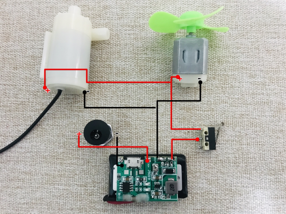

本次泡泡机的电路设计部分比较简单,接线图如下
在电路图中其实可以看到主要有两路输出,一路到吹风的直流电机,一路到抽水的小水泵
焊接时注意区分正负极

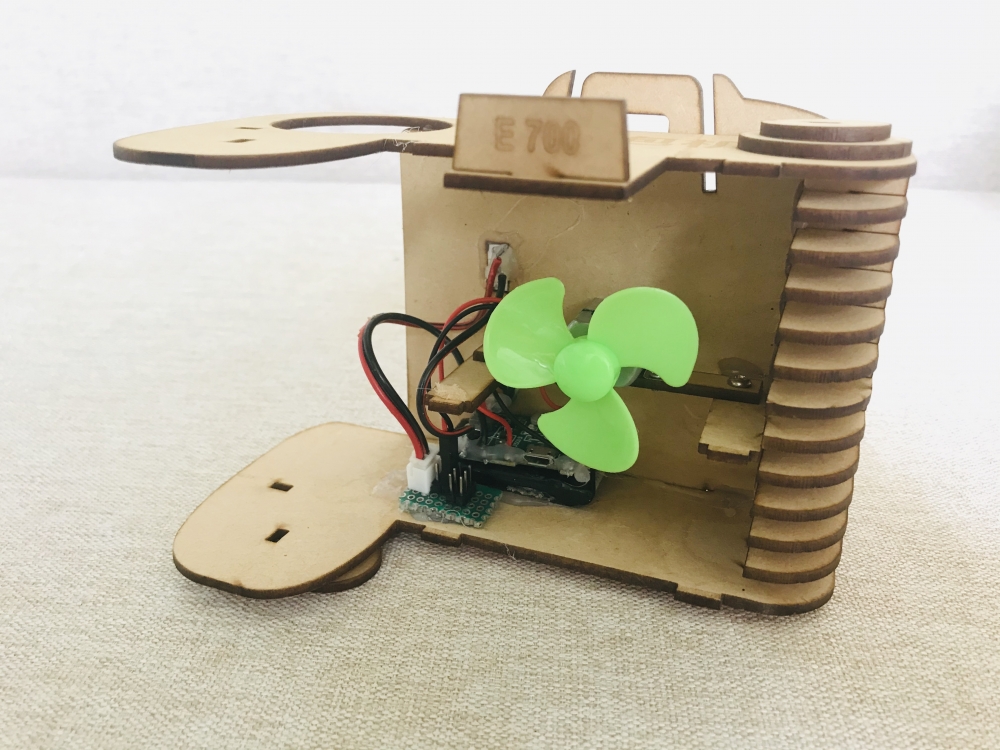

直流风扇电机安装在泡泡机的中间部位
开关和充电接口安装如下图所示,为了偷懒没有加一个电源开关,其实应该加一个开关的,或者将限位开关换成轻触开关,这样会避免误碰到限位开关

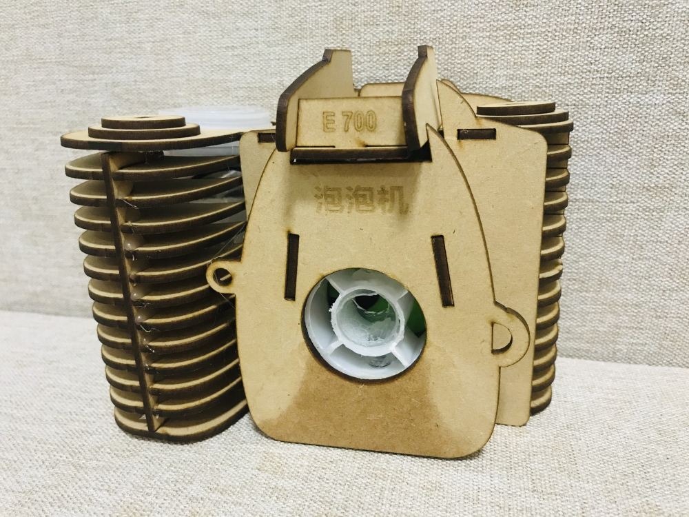

泡沫水瓶,水管和线卷筒的安装如下图,提前将小水泵放入小药瓶中,在木质的顶板上预留药瓶大小的圆孔,方便加水
进水管和出水管的安装如下图,可以利用热熔胶密封防止漏水
为了避免水流将木板浸湿,前面的挡板可以换成亚克力材质,当然所有的结构都可以换成亚克力材质,如果是透明的亚克力应该会更加漂亮,手上没有透明的亚克力暂且用木板代替
整体效果
可以看到水流下来浸湿木板的痕迹
