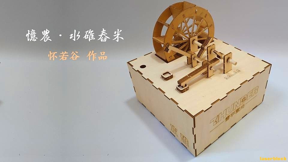

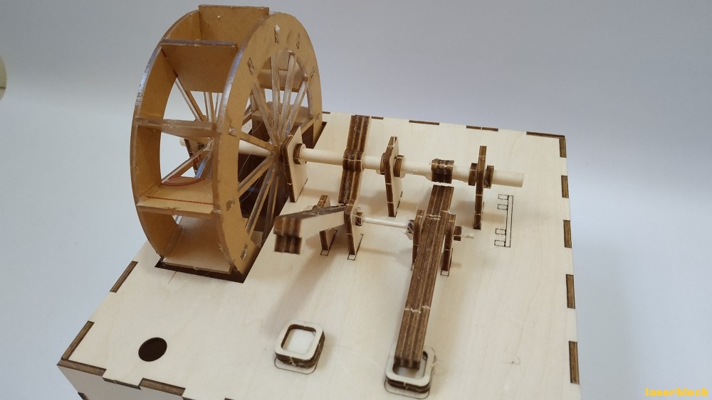

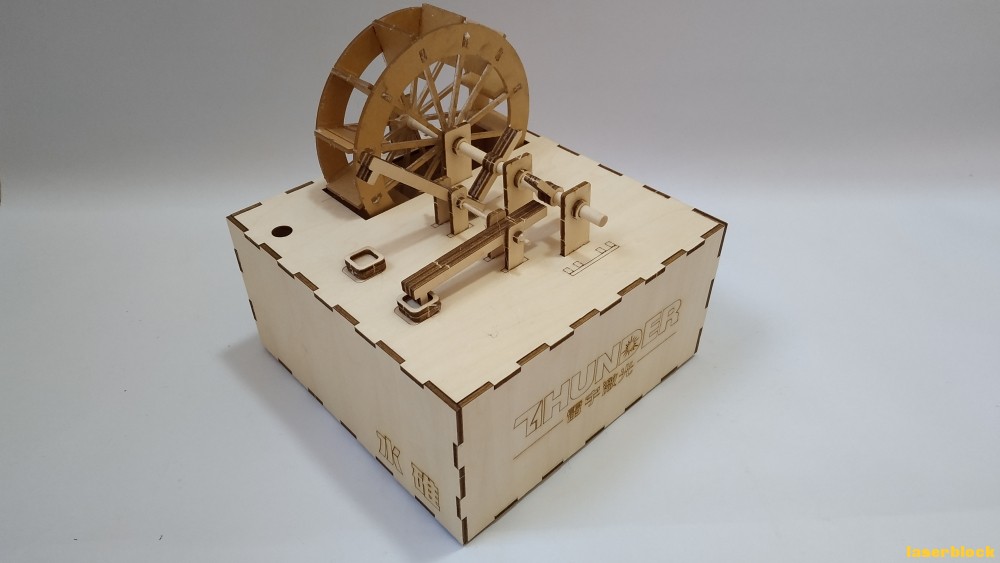

     水碓出现于汉代,是我国古代劳动人民智慧的见证。其使用了杠杆、凸轮等原理,和孩子一起制作一个水碓模型让孩子们认识一下,也可以美美地回忆下童年......

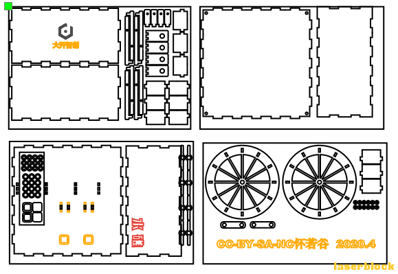

图纸见附件
说明:下面的组装图片中的很多板子留有一些圆孔和其他口子,因为我后期要增加电子元件实现智能演示功能。本文只介绍静态模型安装,提供的图纸也进行了修改,按这个图纸切割的不会有一些圆孔等。
手机上观看可能无法显示图片,可到我的公众号查看。
01 安装水轮
02 组装盒体
03 安装支座
04 粘贴碓杆、横木
05 安装转轴
06 安装碓臼
