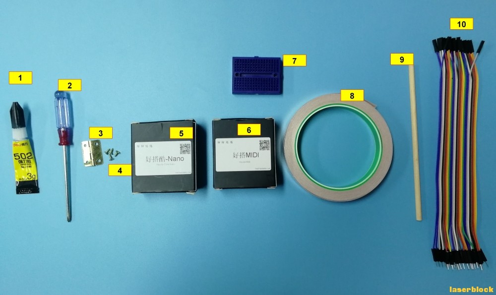

       制作所需材料工具见表1.
1.  502胶水(热熔枪)
7.面包板
2.  十字螺丝刀
8.导电贴
3.  合页
9.小木棍(4mm直径)
4.  合页配套螺丝
10.杜邦线
5.  好搭酷-nano
3mm木板
6.  haodaMIDI
雷宇激光切割机
1 硬件清单
1 硬件清单

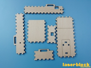

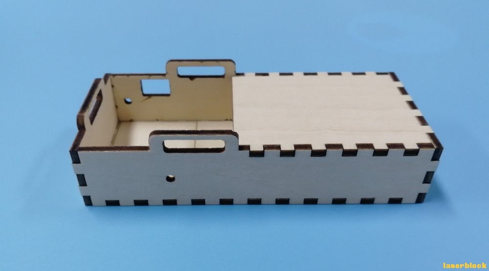

1.nano+midi固定盒组装:
       固定盒组件展开图,如图3所示.
3 固定盒组件展开图
        组装完成图4所示。
图4

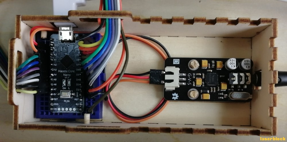

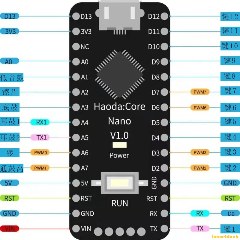

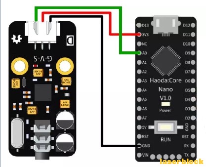

        组装完成后,把好搭酷-nano和haodaMIDI装进固定盒,再根据图5、图6接线图接线连接到面包板。
图5
图6
         接线好后,如图7所示。
图7

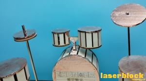

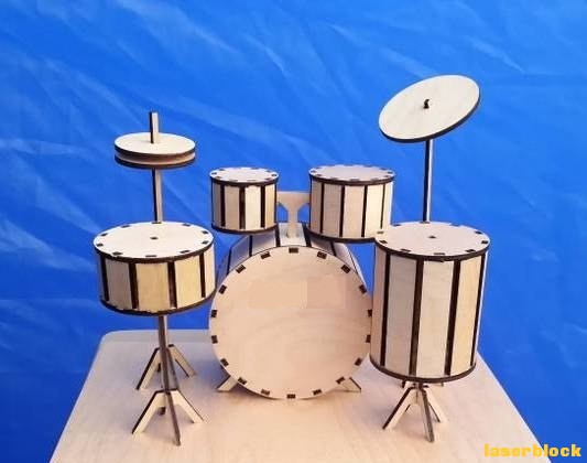

2.架子鼓组装:
        架子鼓安装完成 如图8所示。
图8 架子鼓

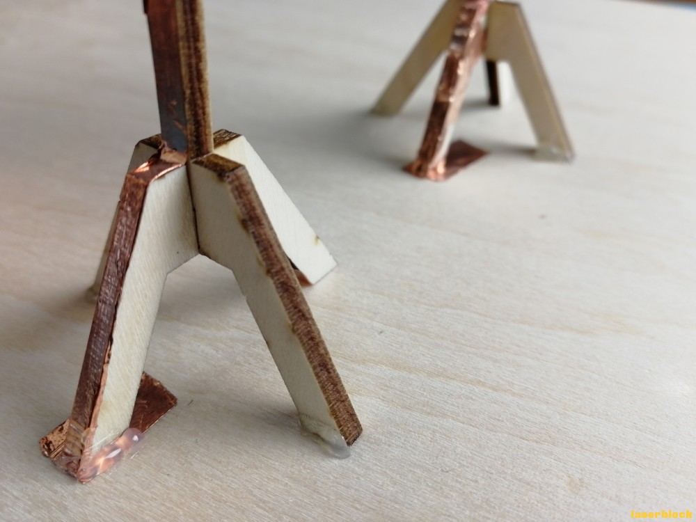

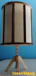

       组装完成后再架子鼓表面贴身导电贴,从中间孔位贴到支撑脚架,如图9、图10所示。
图9
图10

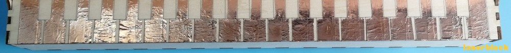

3.钢琴底座组装:
         先用导电贴贴在midi键盘描绘的轮廓上,如图11所示。
图11
        再安装好4个侧面,小音箱和面包板固定再底面相应的边框内,面包板上D1-D12连接midi键盘的键位上,按顺序连接,如图12所示。
图12
        面包板上A1-A7连接到顶面开好的孔位上,与架子鼓脚架连接起来,如图13所示。最后在进行全面组装。USB线从后盖的合页小门取出,如图14所示。

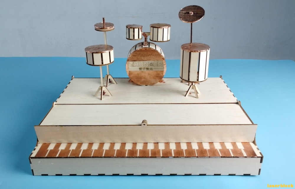

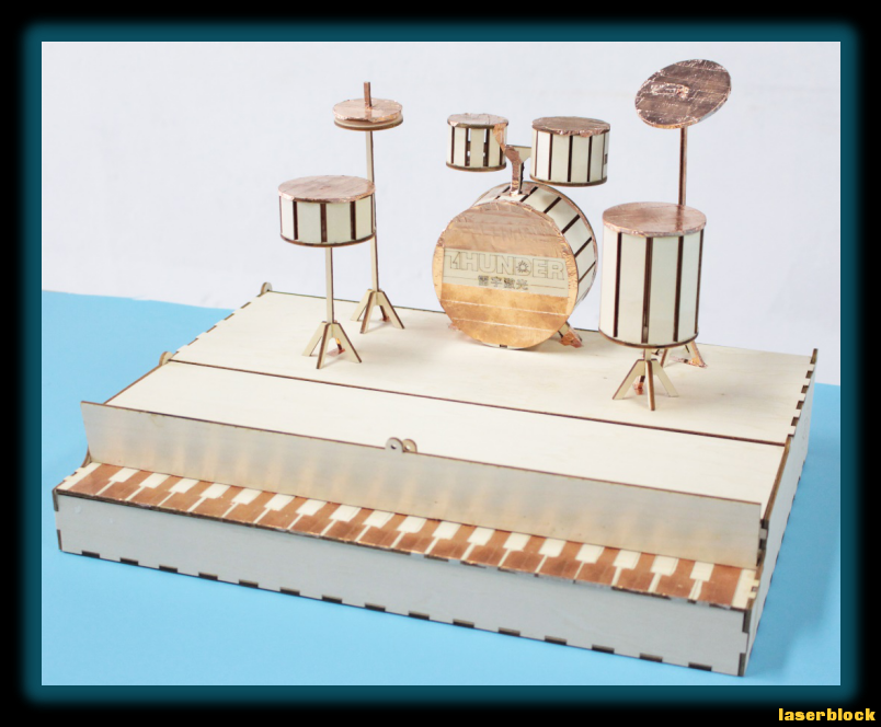

       组装完成图如图15、图16所示。
15
16
       钢琴底座是一键造物直角盒子生成修改而成的,打开前盖是midi键盘,钢琴底座上面摆了一套架子鼓,打开顶盖,可修改、检查线路和执行程序,两侧面都设置喇叭孔,便于声音传播,后盖设置合页门,可将USB线取出,打开后盖可将喇叭取出,也能内置电宝供电。

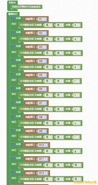

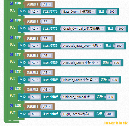

第四步:编写程序与测试
       图形化程序如图17、图18所示.(我们把所练习的曲子的音调写进去就可以了,引脚有限。)将写好的程序下载到好搭酷-Nano,每个键触摸都发出对应的声音就算作品完成。
