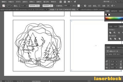

- 在AI中绘制图片并绘制轮廓
-(也可直接在LaserMaker绘制)
- 分成每个层
- 确保线条可见且连续

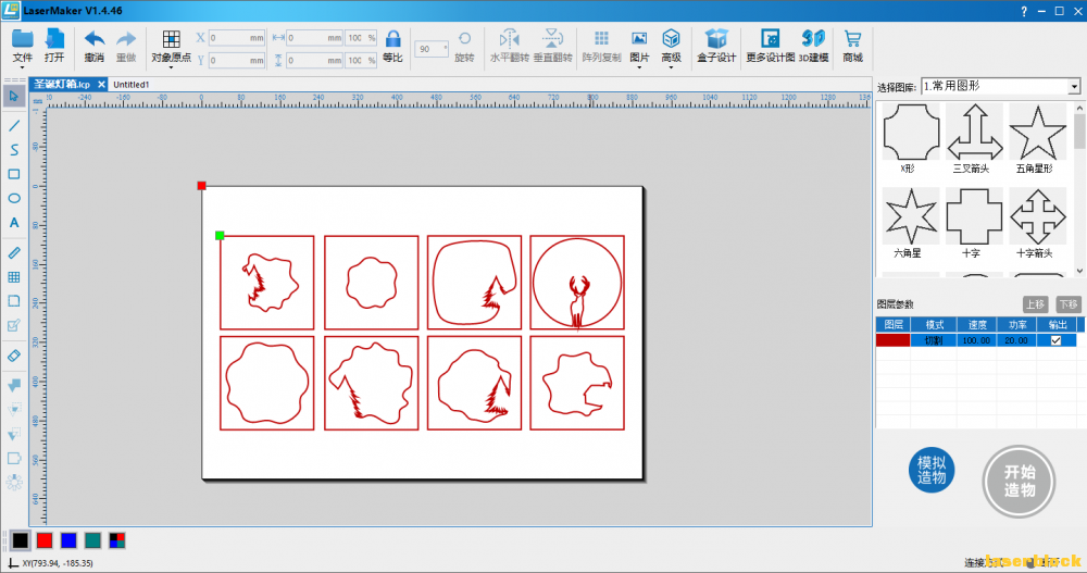

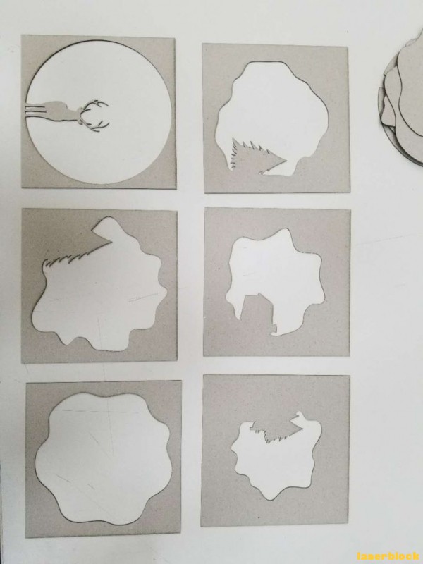

第2步:准备激光切割
- 选择材料和厚度取决于您想要的效果
- 为激光切割制作正确的设计图

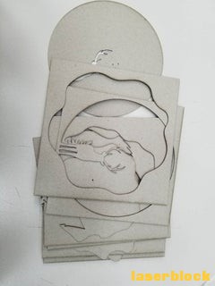

第3步:激光切割
- 等待激光切割并完成第4步的第一部分
- 为每个图层建立等距关系,以获得最佳阴影光线性能

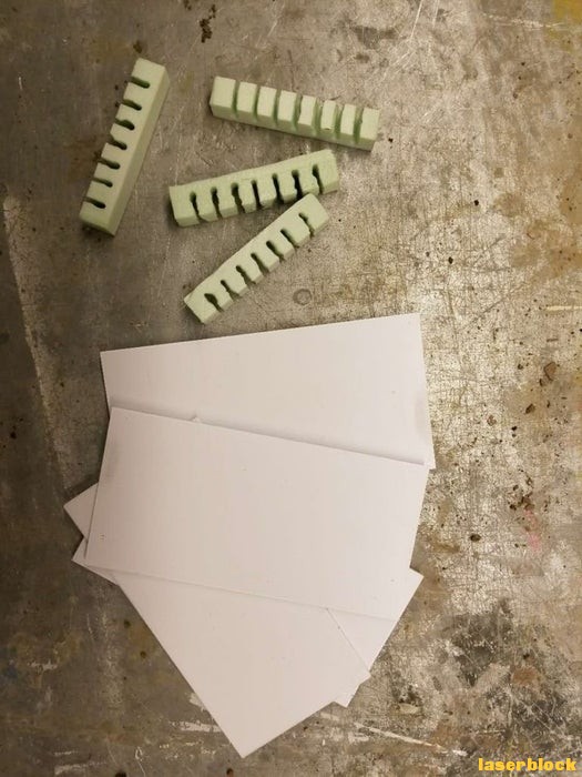

- 准备正确尺寸的塑料面板
- 将泡沫切成长方体
- 在泡沫上制作一定距离(如我们的示例中所示1cm)的凹槽
- 使用泡沫作为连接并将其粘在塑料面板上
- 在泡沫的凹槽内插入每一层

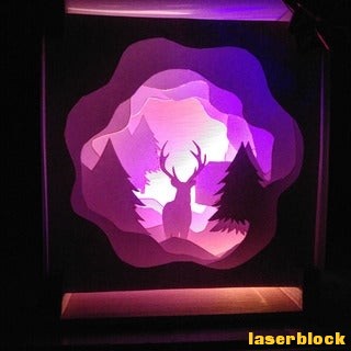

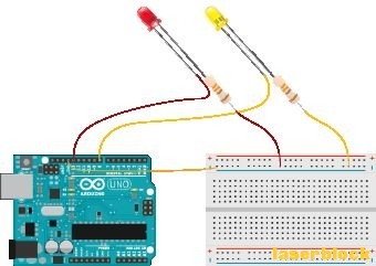

步骤5:Arduino LED设置
- 在arduino中编写代码
- 粘贴LED灯条并连接电源
完成!
