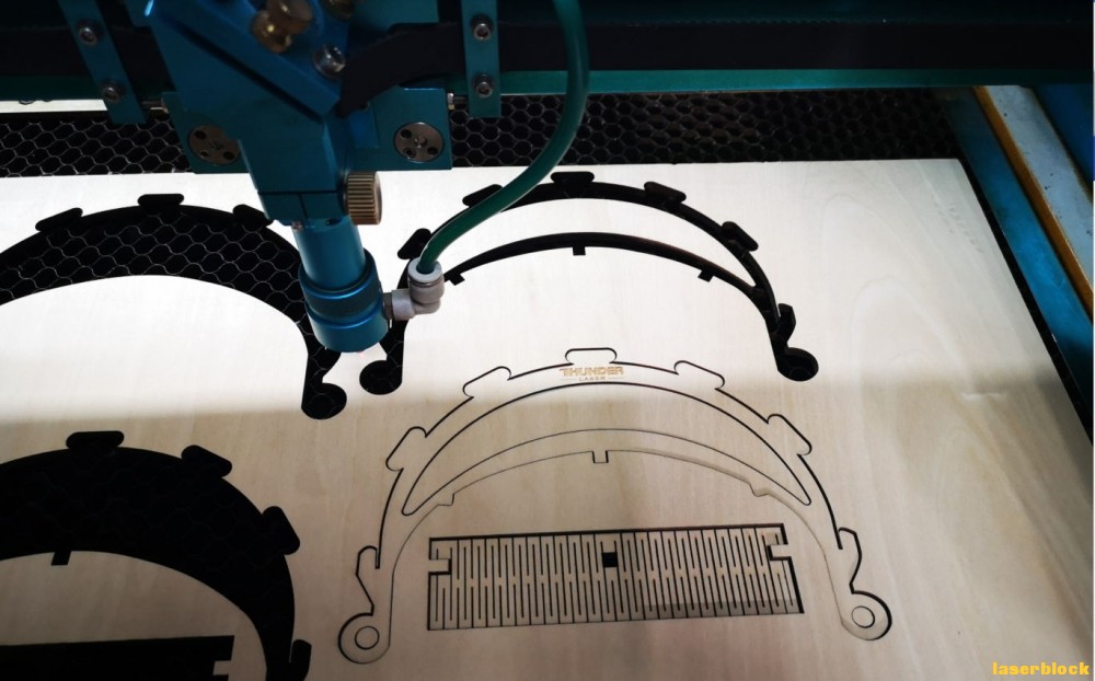

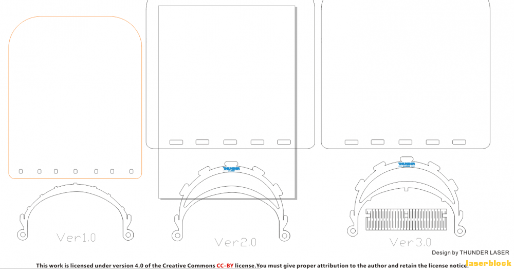

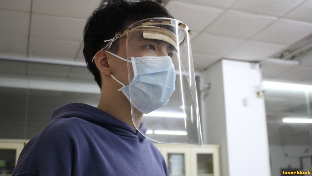

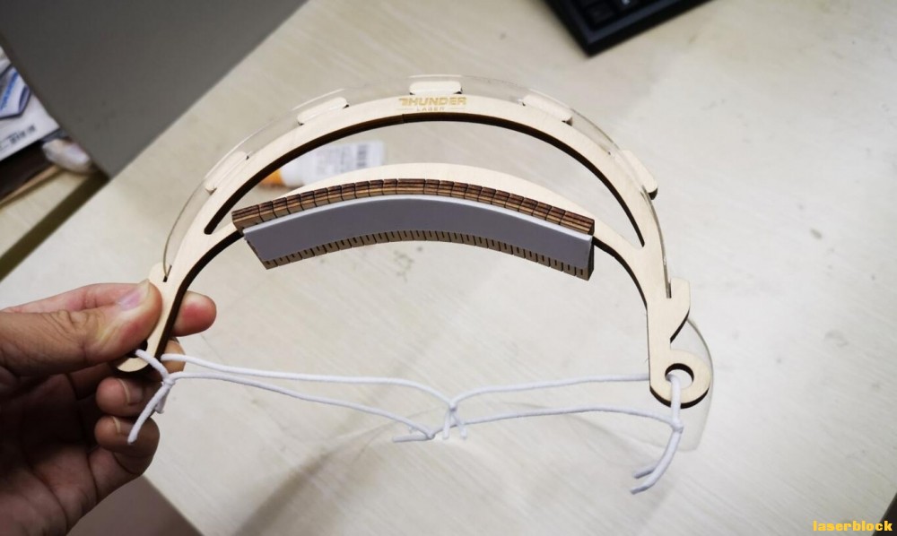

有激光切割机的朋友可以自己试试做一个防护面罩。
材料:1mm PET  5mm胶合木板
设计图在这里: Facesheild.lcp (135.41 KB, 下载次数: 126)
