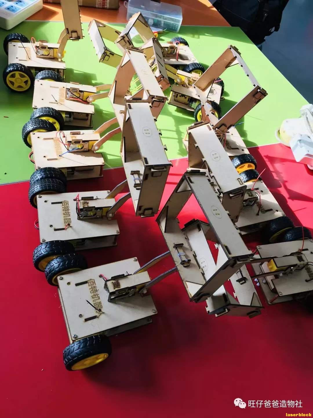

小时候喜欢玩四驱车的我,对玩具车有一种莫名的喜欢,尤其是可以遥控的玩具车,利用低成本的材料制作可以供孩子们玩耍的玩具车也是一种价值的体现
本作品主要实现的功能是利用6通道的2.4g手柄遥控车子行走和采集兵乓球,多辆车组成红蓝双方去争抢乒乓球的画面会更加有趣,下面我将作品的制作过程分享出来,希望伙伴们能够一起玩起来
我们先来看一下运行的视频

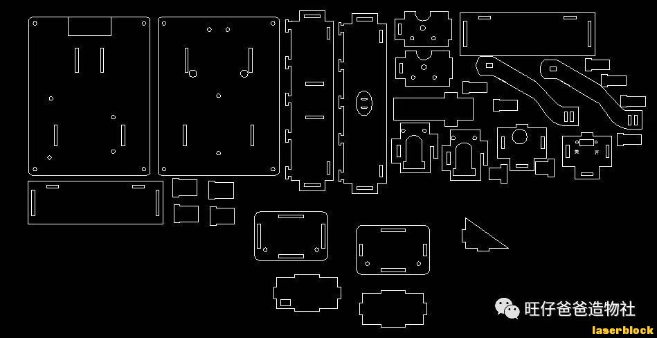

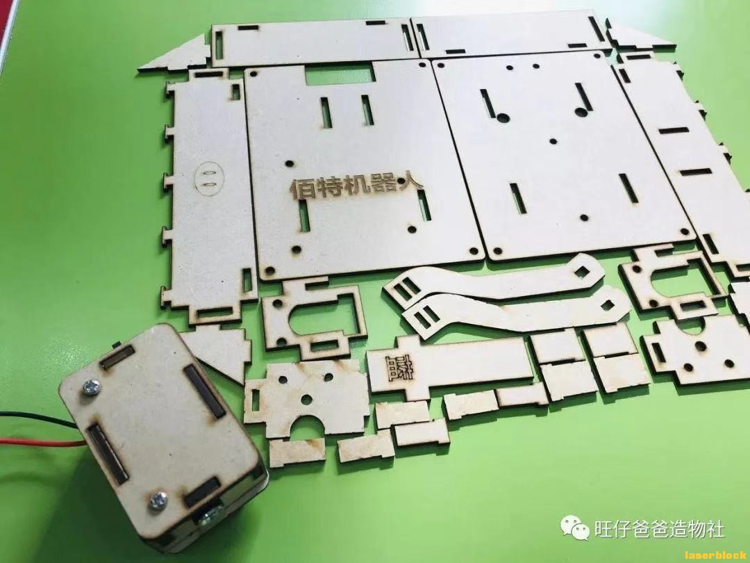

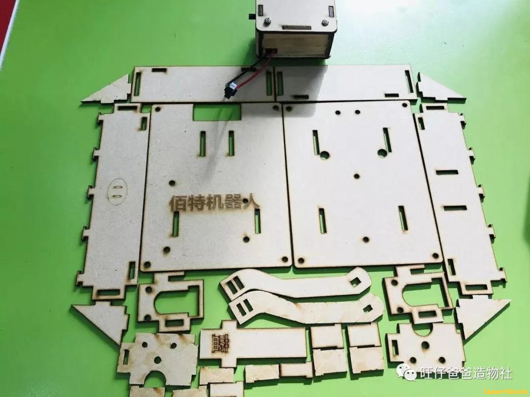

1.图纸设计

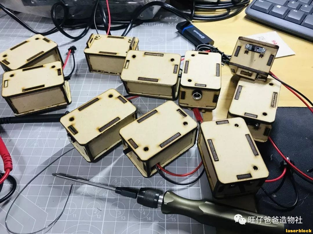

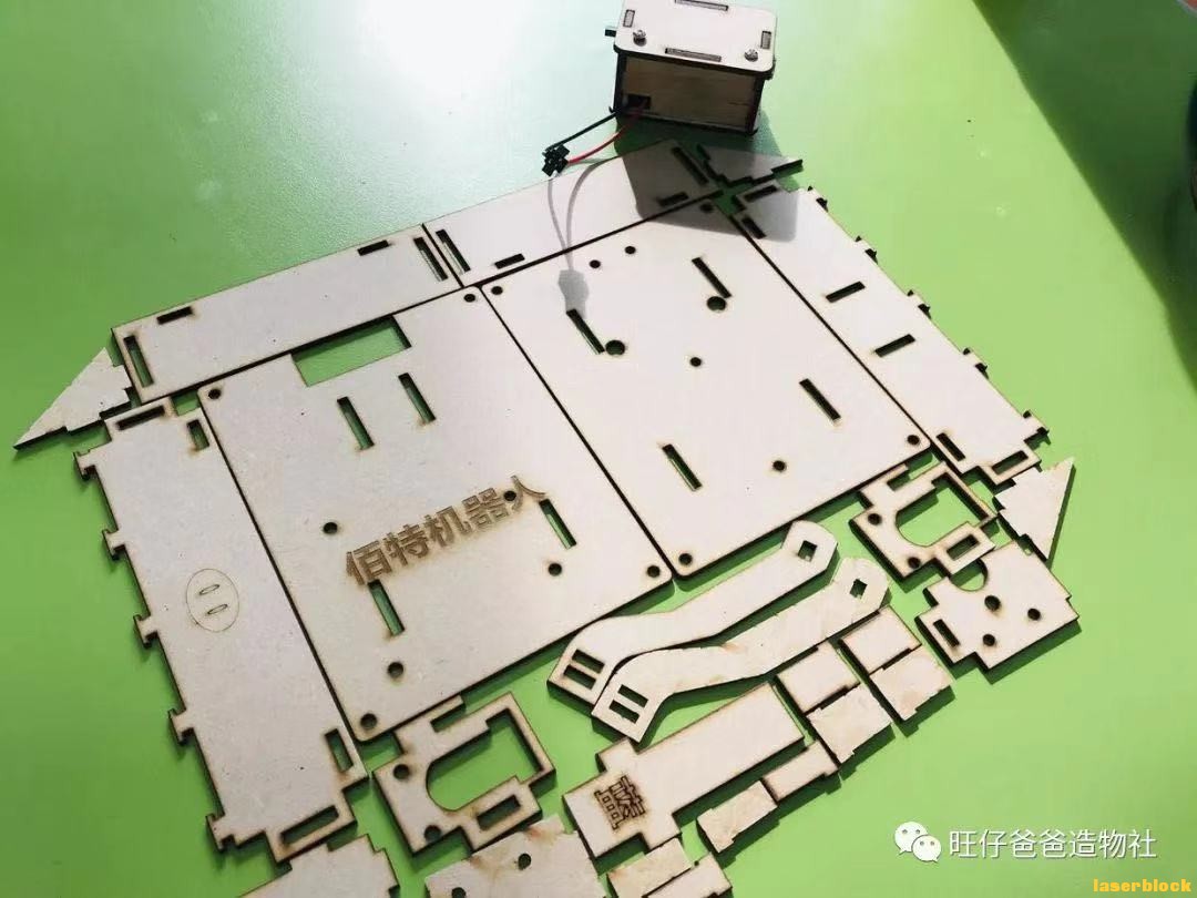

利用cad设计图纸,采用激光切割加工3mm奥松板,图纸与实物如下

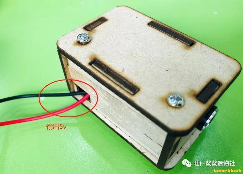

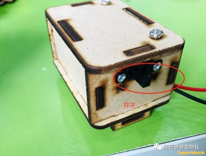

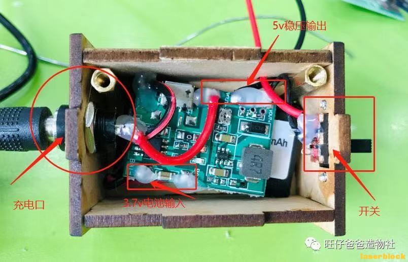

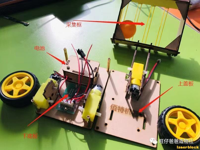

2.可拆充电锂电池设计

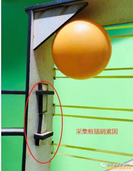

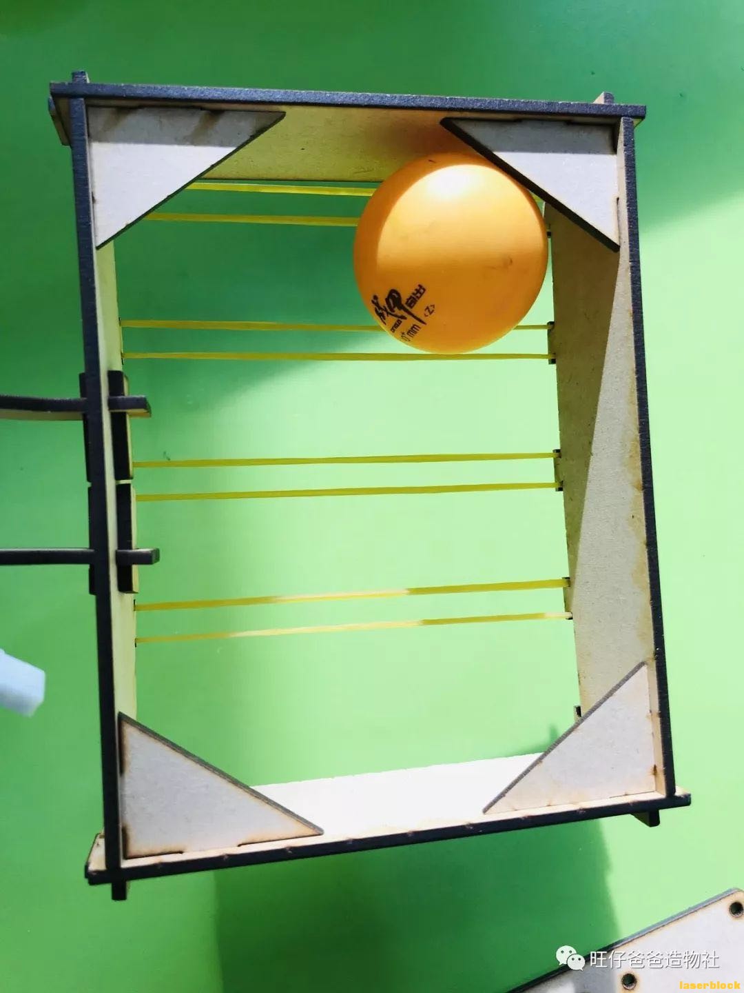

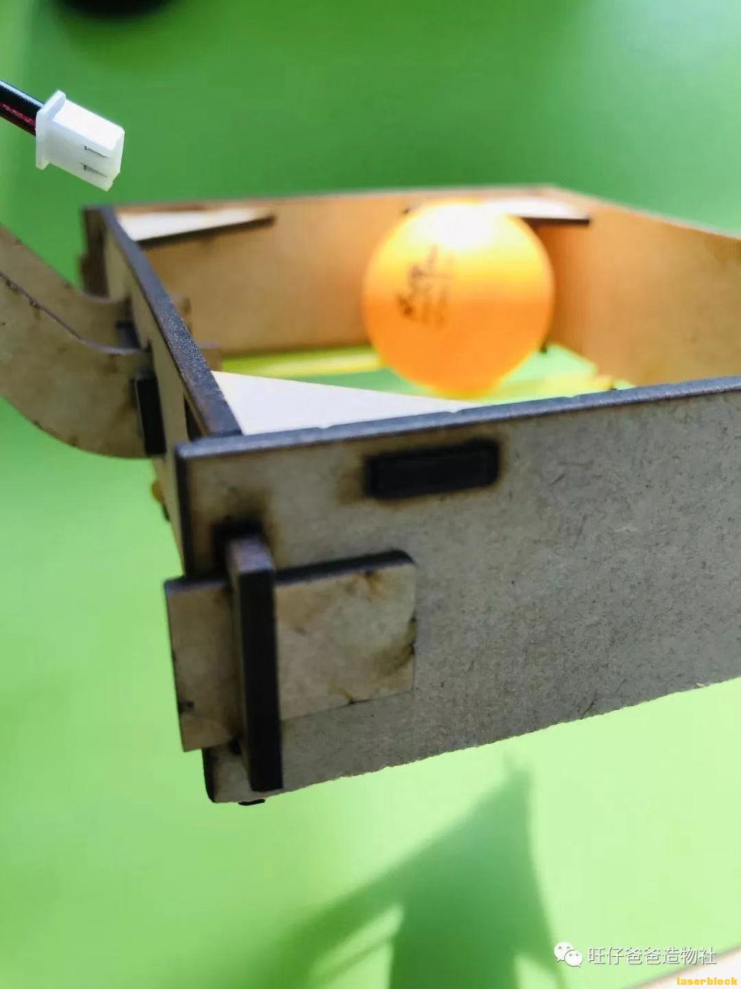

3.乒乓球采集框设计
4.电路设计

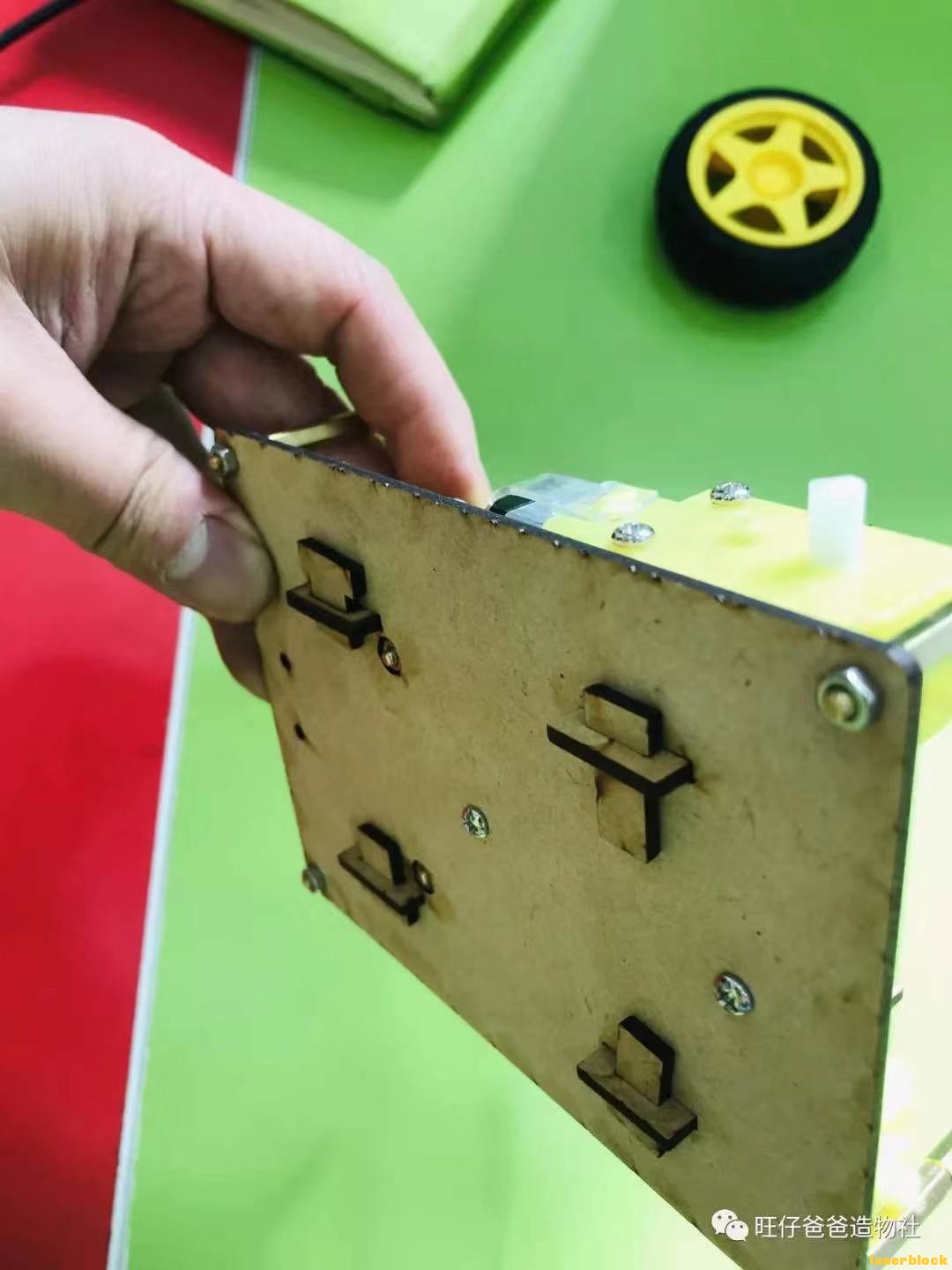

5.可拆卸底盘设计

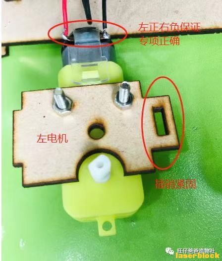

6.电机固定结构设计
7.整体组装

其实这个乒乓球采集车只是提供了一个思路,如果是多辆车子在同一个场地中收集乒乓球会很受小朋友们的欢迎,另外也可以设计其他结构其他思路的车子供孩子们玩耍,想法思路有很多,欢迎伙伴们不断的去尝试

橡皮筋这里真是很有创意啊!
