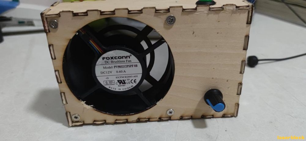

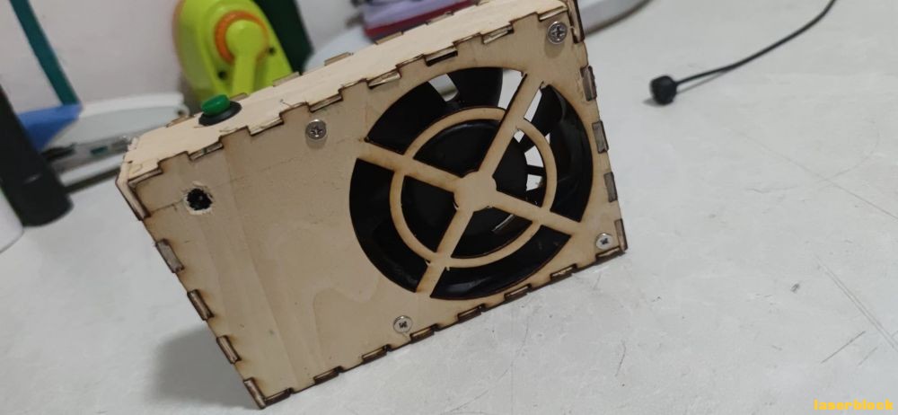

电脑风扇是9cm的,加个可调电路调风速,里面用的是两节18650电池,加7.4V保护板,后面留充电口,前面本来也留了安全网的,但是影响出风,就剪掉了
