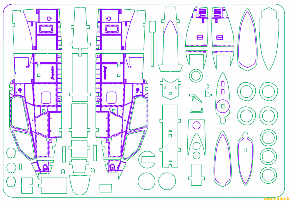

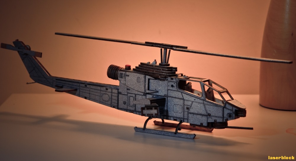

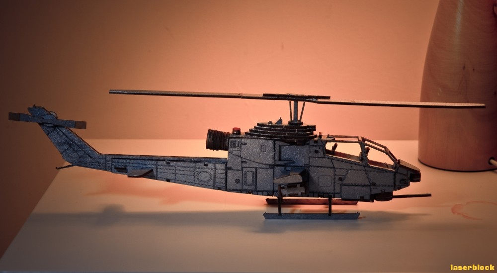

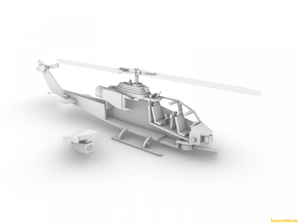

AH1S01.dxf (2.51 MB, 下载次数: 280)

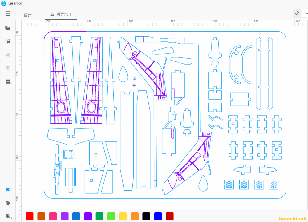

下载了,看看是否能拼起来(我切割孩子完成拼搭)。图纸打开很奇怪,直接导入雷宇软件页面也不对?对相关软件不熟,是劝退还是继续... ?

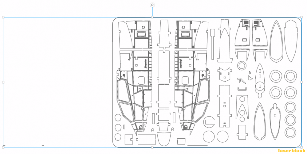

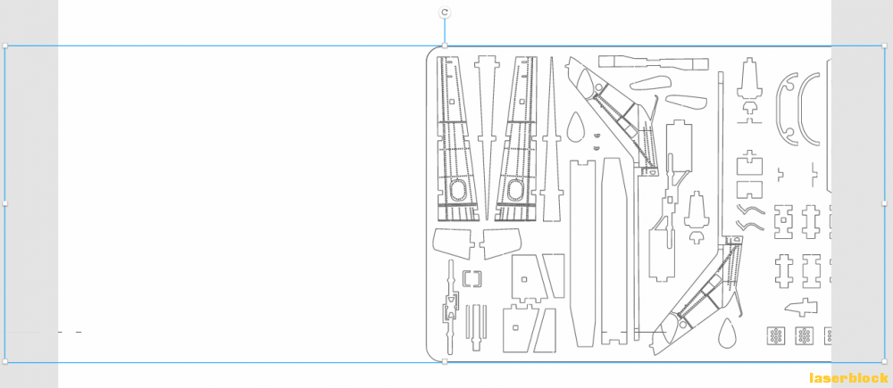

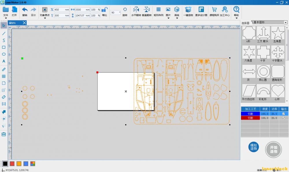

导入后数据异常图片补充
如果用 LaserMaker 导入我上传的 dxf 文档,导入后除有异常数据外,比例也不对了,奇怪,奇怪的  dxf ?

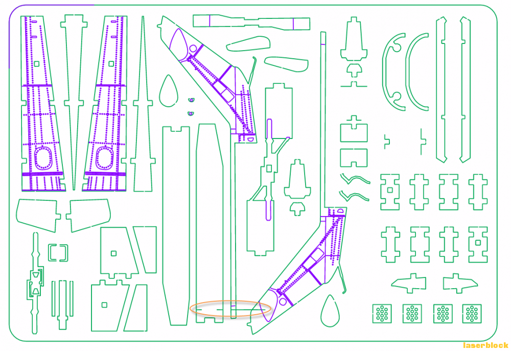

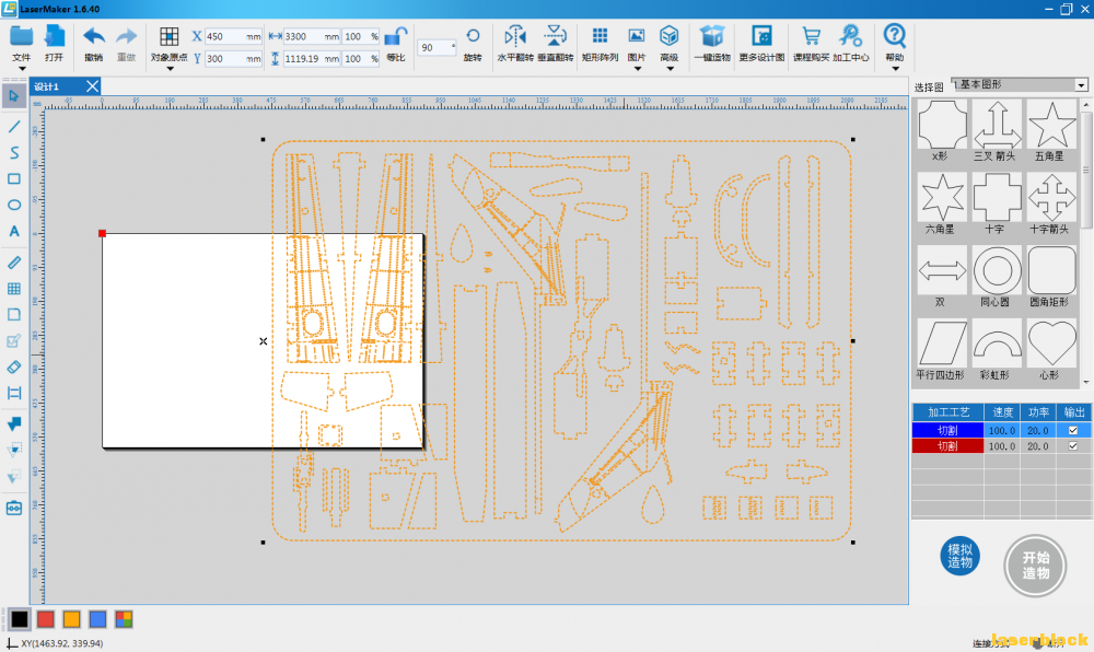

通过第三方软件“过滤”导入出错的DXF文档,如coreldraw,用这个软件打开然后再导出为DXF后,此时利用LaserMaker打开,打开正常
在白老师的鼓励下,用最笨办法,逐级框选逼近的方式定位异常移动线段,花费时间找到并标出异常移动线段,方便关注图纸的网友参考。AutoCAD软件熟悉的网友或许本身可快速解决此类导入异常文档。
比例因子?重新设定比例因子?可解决?还是其他方式?
附上标出位置和修正后的文档。
AH1S01-02标出问题线段青色.dxf (2.43 MB, 下载次数: 97)

楼主 发表于 2022-3-20 21:46:25 | 显示全部楼层
最近比较忙,看到群里做的这架飞机,想起来过来看看。我的DXF文件,是由犀牛软件生成。我是在三维的环境下面画图,画出的线条图不在一个平面上,可能是这个原因,有些图转换后有问题,直接用激光切割机切DXF文件,应该都可以~

发表于 2022-5-16 17:07:17 | 显示全部楼层
请问楼主,用什么软件模拟组装的?solidwork吗?谢谢告知
回复
楼主 发表于 2022-5-18 20:35:03 | 显示全部楼层
我用的是犀牛软件。
SOLIDWORKS Composer 用来做组装图,也是非常好的~

20230215:
