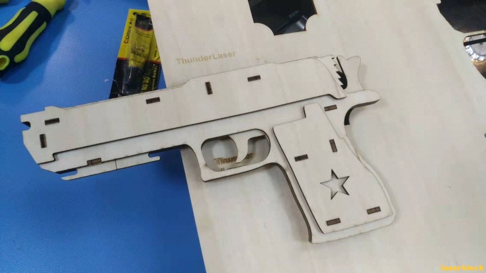

首先感谢原作者Javril
针对原设计进行了一些优化:
1.模仿Ugears的设计,增加榫卯结构,连接不同的木板层,不再使用胶粘合。
2.修改为五发,将后面的凸起加厚,避免了因为较细而造成的损坏。
3.板材使用3mm三合板。
4. 把手部分增加五角星镂空装饰。
5.建议中间层的活动构件涂蜡,有助于润滑。
第二版(朴素).lcp
349.95 KB, 下载次数: 757

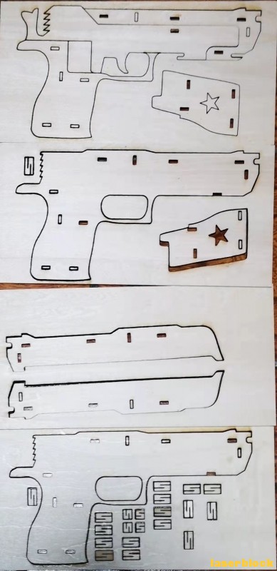

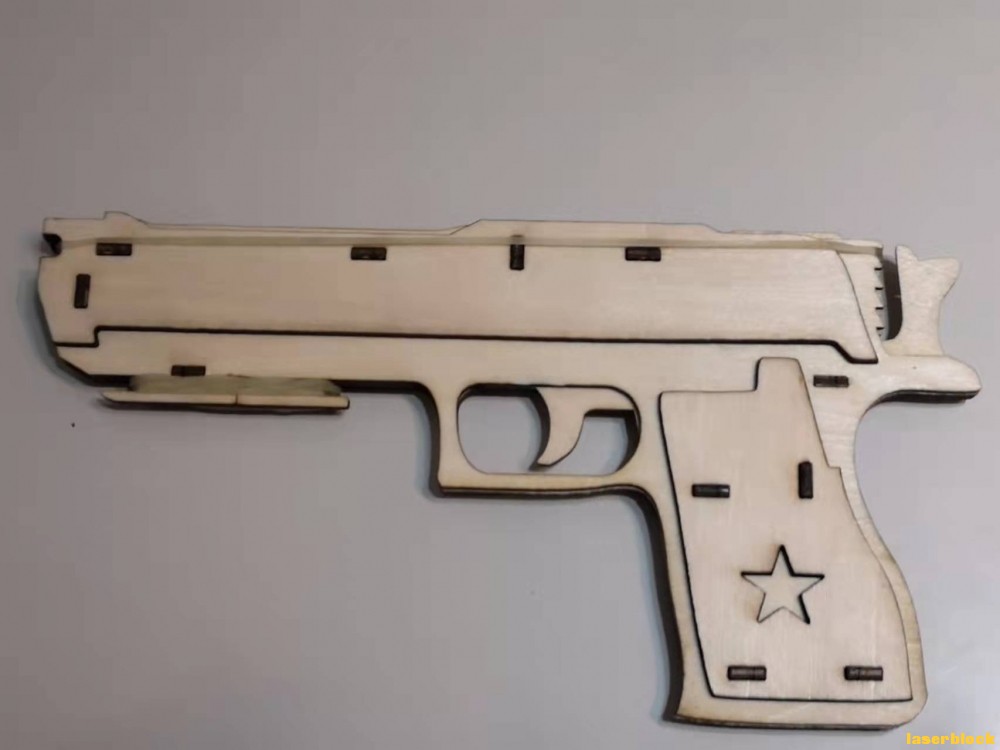

发表于 2022-2-8 12:44:15 | 显示全部楼层
设计的榫卯结构真不错,完全不用胶水还很结实,没有大木片,压缩了尺寸分4个打,第一个成功作品,感谢!:victory:

大神 这一堆小S是用来干啥的啊
发表于 2022-5-28 14:39:17 | 显示全部楼层
小S是不是用来做有弹性的楔子呢,捏着塞进去?
