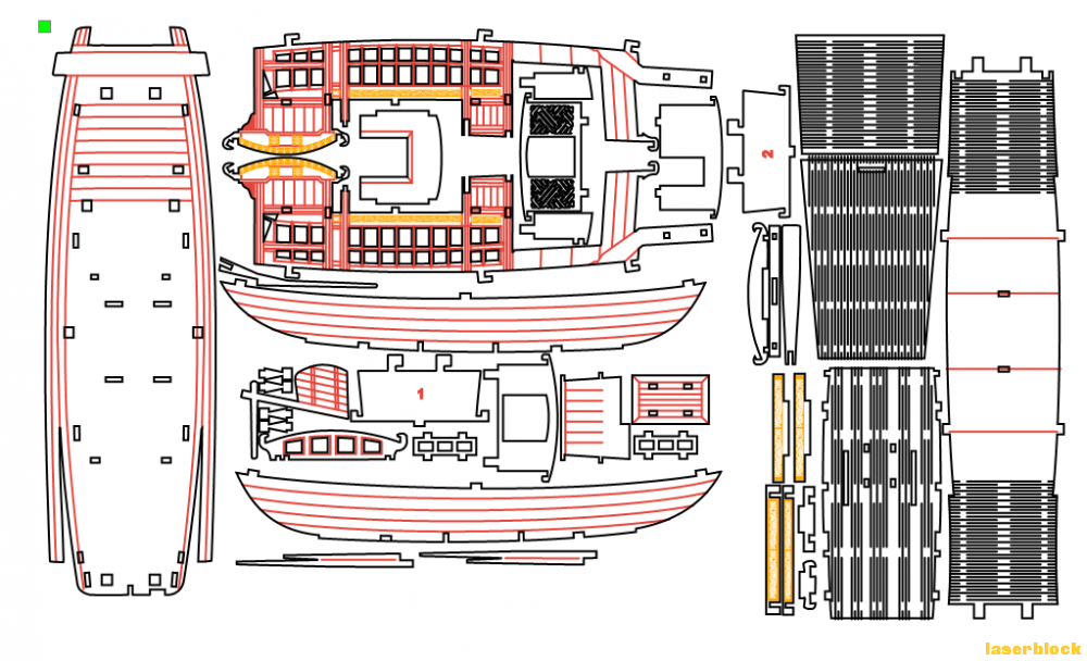

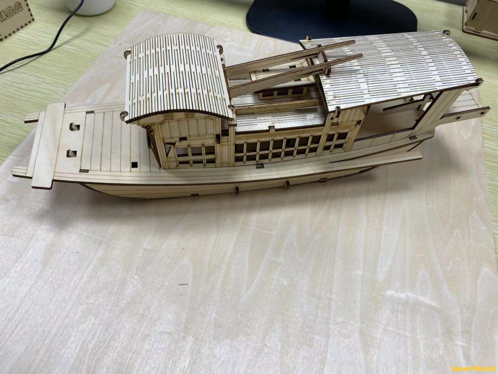

在原设计图基础上进行更新:
更新说明:
软件版本:LaserMaker 1.7.0
激光管功率:80W
工艺参数:切割(速度:35mm/s,功率:99%);描线:(100mm/s,功率:15%);浅雕:(500mm/s,功率:20%)
材料选择:3mm 椴木板
更新后设计图: 南湖红船新.lcp (638.3 KB, 下载次数: 1091)
