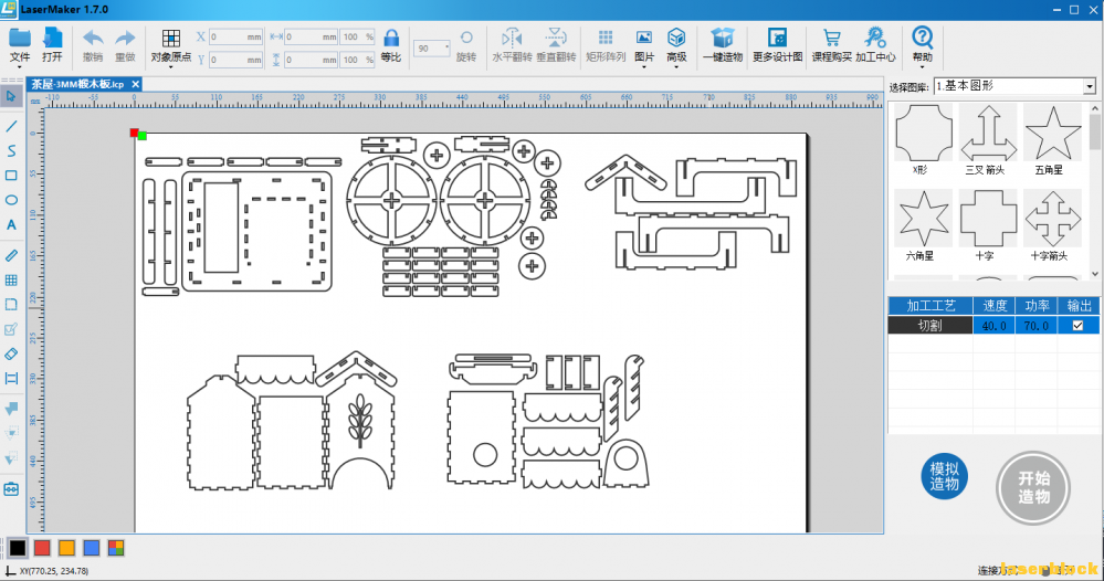

在原设计图基础上进行更新:
更新说明:
软件版本:LaserMaker 1.7.0
激光管功率:80W
工艺参数:切割(速度:40mm/s,功率:70%)
材料选择:3mm 椴木板
更新后设计图:

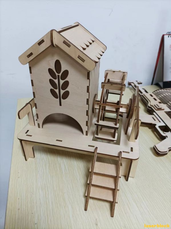

组装过程:

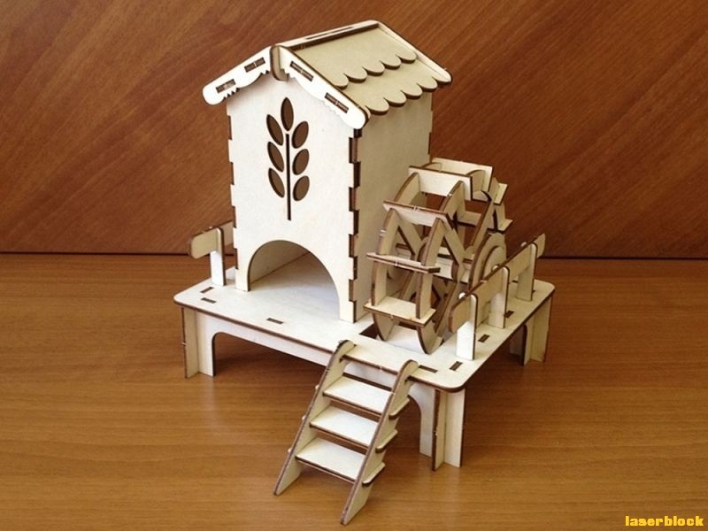

成品展示:
