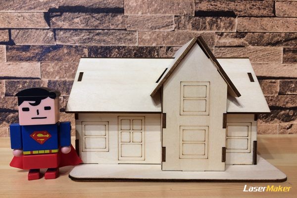

激光切割设计图免费下载: dafangzi.lcp (11.52 KB, 下载次数: 758) 2018-3-23 17:18 上传 点击文件名下载附件 房子设计图 材料清单:雷宇Nova 35(80W)激光切割机一台胶合木板一张参数设置:加工模式:切割 ; 速度:20 mm/s ; 最小功率:50% 最大功率:55% 。 简简单单就可以操作机器了,第一步:按下 定位 按钮, 确定初始位置; 第二步:按下 边框 按钮,确定机器工作范围; 第三步:按下 启动/暂停 按钮,开始激光加工工作,神奇造物吧! 将切割出来的零件收集在一起,方便我们进行拼装。安装过程中,完全不需要借助任何工具,我们可以先安装四面主墙与地板接轨,再到屋顶,最后一步便是安装门了,简单三步,即可建成房子啦! 大房子终于完美收官啦!充满想象力的小伙伴们是否有了自己的奇思妙想呢?此刻是否能够自行规划属于自己的房子了呢?
材料清单:
胶合木板一张
参数设置:
