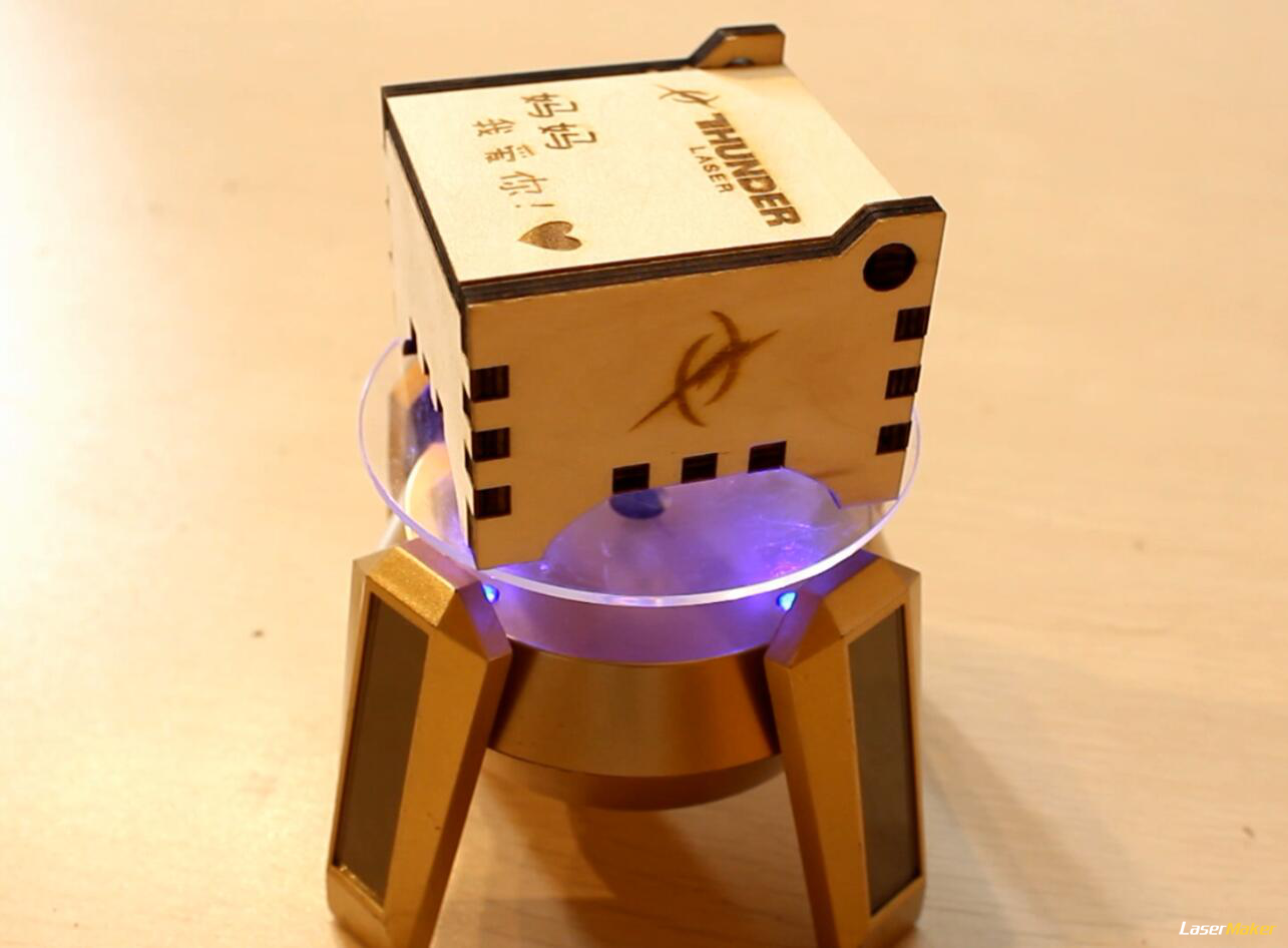

激光切割设计图免费下载: yinyuehe.lcp (25.91 KB, 下载次数: ) 2018-3-23 17:02 上传 点击文件名下载附件 音乐盒设计图 材料清单:雷宇Nova 35(80W)激光切割机一台3mm胶合木板一张参数设置:加工模式:切割 ; 速度:20 mm/s ; 最小功率:50% 最大功率:55% 。 按照先雕刻再切割的原则,把红色图层移到灰色图层的上方。 简简单单就可以操作机器了,第一步:按下 定位 按钮, 确定初始位置; 第二步:按下 边框 按钮,确定机器工作范围; 第三步:按下 启动/暂停 按钮,开始激光加工工作,神奇造物吧! 把刚刚切割出来的零件放到桌面上来,开始组装步骤。这里我们需要使用到辅助的工具——锤子和螺丝刀。在这里,我们先把上部组装好,再把音乐机芯组装到音乐盒的下部,简简单单就可以组装完成啦! 听着优美的曲子,给妈妈献上刚制作完成的精美音乐盒来表达我们对妈妈的爱,让她们感受一下来自儿女的暖心之作吧。
