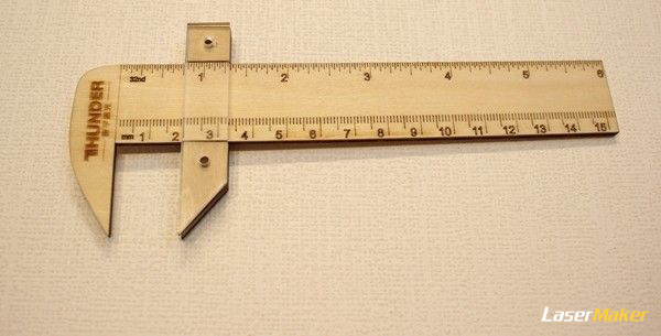

卡尺是一种用于精确测量长度、内外径、深度的量具。目前世界公认的现代卡尺发明时间是1631年,由法国的数学家维尼尔·皮尔发明。但其实在1992年5月我国出土了一件非常奇怪的青铜器,专家经过研究发现,这是一件距今近2000多年的青铜卡尺,这比欧洲的现代卡尺早了1600多年。话说,精准的游标尺该怎么制作呢?是否在制作的过程中对材质的要求很高呢?我自己尝试了一下,非常不错。下面是具体的过程。
激光切割设计图免费下载: youbioakachi.lcp (49.33 KB, 下载次数: 398) 2018-3-23 15:59 上传 点击文件名下载附件 游标卡尺 材料清单:雷宇Nova 35(80W)激光切割机一台胶合木板一张参数设置:加工模式:切割 ; 速度:20 mm/s ; 最小功率:50% 最大功率:55% 。 简简单单就可以操作机器了,第一步:按下 定位 按钮, 确定初始位置; 第二步:按下 边框 按钮,确定机器工作范围; 第三步:按下 启动/暂停 按钮,开始激光加工工作,神奇造物吧! 现在,我们仅需把准备好的零件进行简单的组装便可。 刚制作出来的游标卡尺已经较为准确的测量物体长度和外径,但真正的游标卡尺还可以测量内径和深度。让我们跟着老师的步伐一起使用游标卡尺,学一学怎样准确的读数,感受科学王国带来的魅力。
