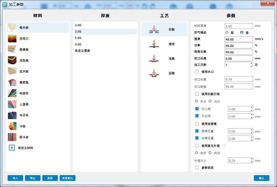

功率(%)
100
速度(mm/s)
40
加工次数
模式

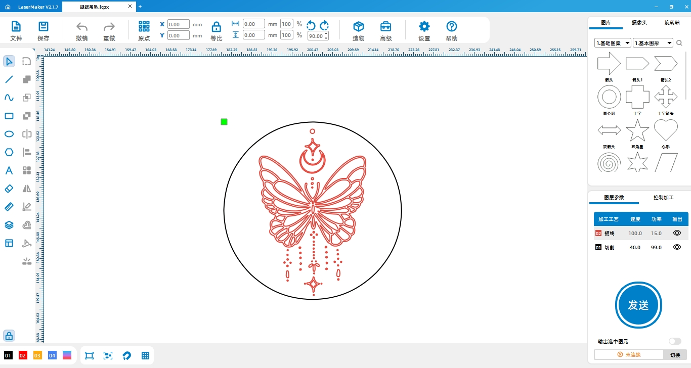

步骤一
绘制图案

设置参数
步骤三
开始加工
