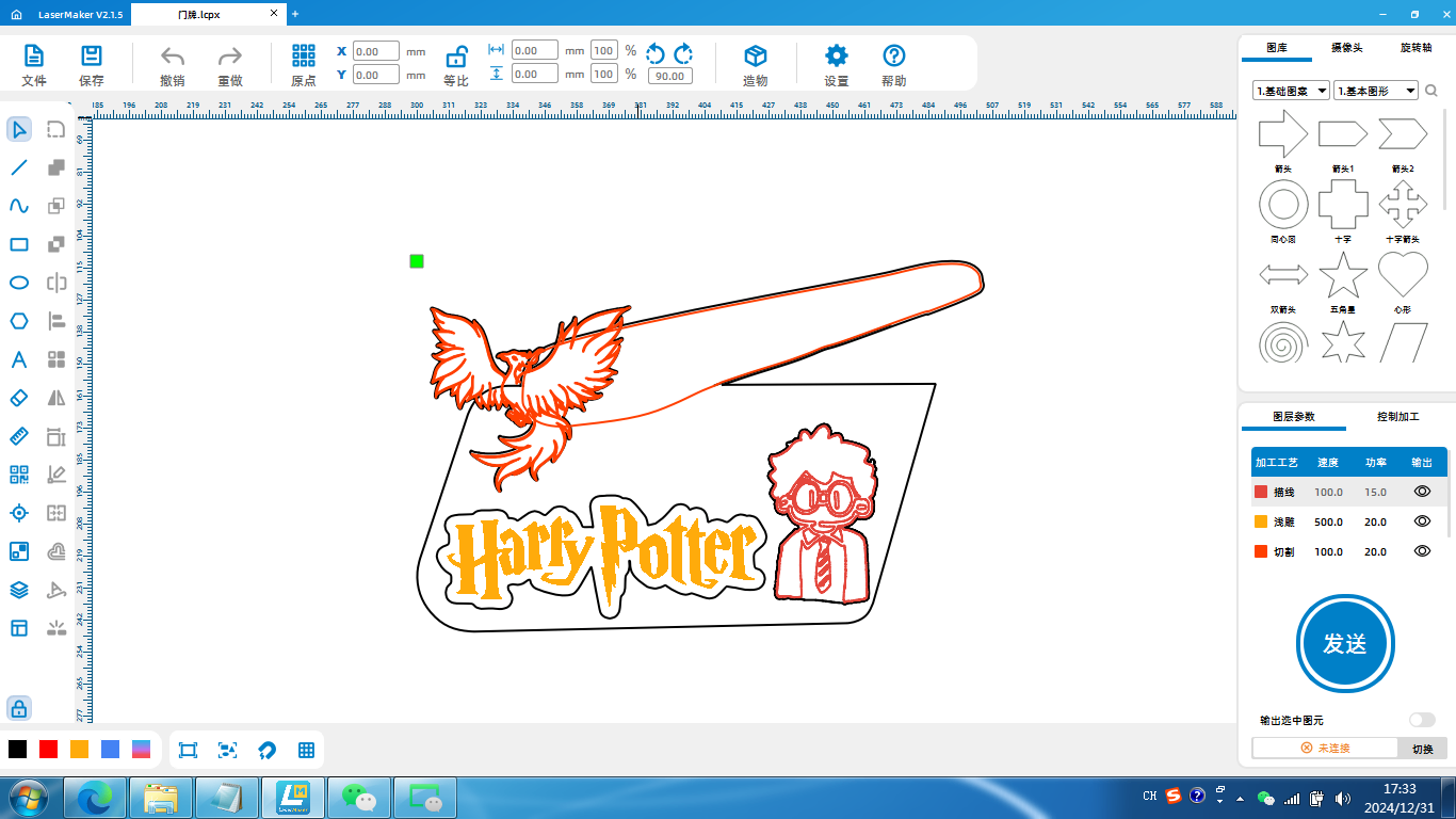

作品以“Harry Potter”为主题,这是一个在全球范围内都极具影响力的魔幻文学和电影系列,因此具有很强的吸引力。
通过雕刻哈利·波特及其相关元素,作品成功地将读者带入到那个充满魔法和冒险的世界。
雕刻的图案包括一只展翅飞翔的凤凰、哈利·波特小男孩形象以及一些魔法元素,如魔杖和羽毛笔,这些元素都被精细地刻画出来。
雕刻的风格类似于儿童书籍插画,给人一种温馨而梦幻的感觉。这种风格符合“Harry Potter”系列的魔幻主题。
作品名称门牌
激光器种类二氧化碳玻璃管
激光器功率80w
所需耗材3mm椴木板
加工时间10min
加工工艺
切割
加工材质
3mm椴木板
功率(%)
80
速度(mm/s)
30
加工次数
模式
加工工艺
描线
加工材质
3mm椴木板
功率(%)
20
速度(mm/s)
100
加工次数
模式
步骤一
1、找寻灵感,设计图纸。
2、激光切割
3、完善作品。
