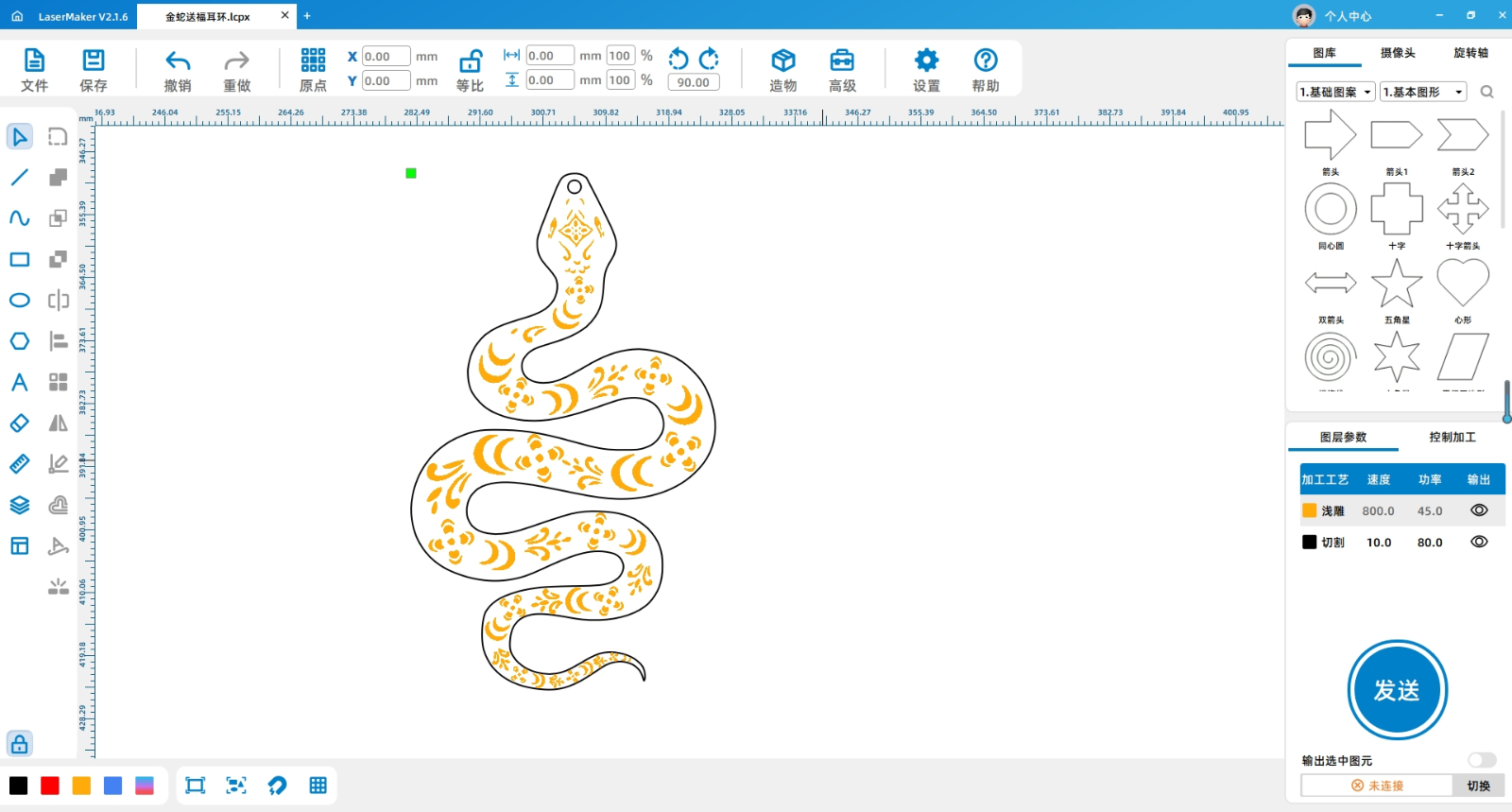

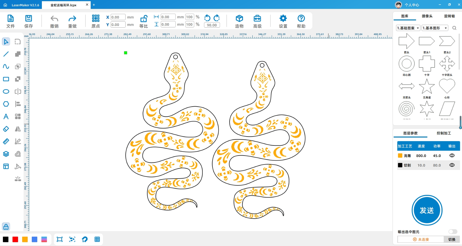

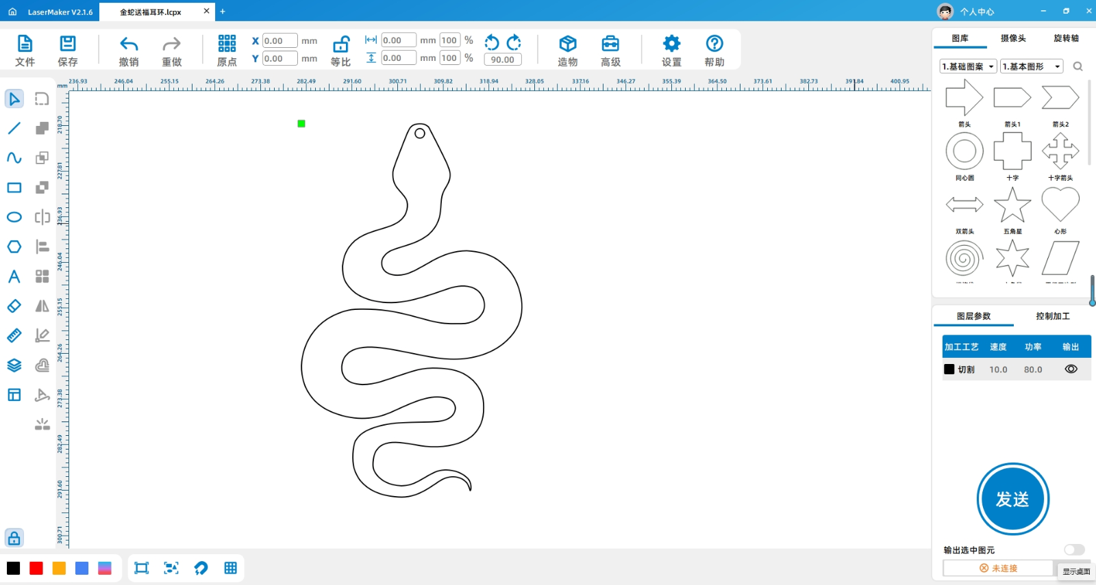

利用软件的画图工具及轮廓描摹工具,绘制蛇的形状,在蛇的身上添加花纹,最后在蛇头上,添加一个圆孔,方便安装耳环配件。
激光加工

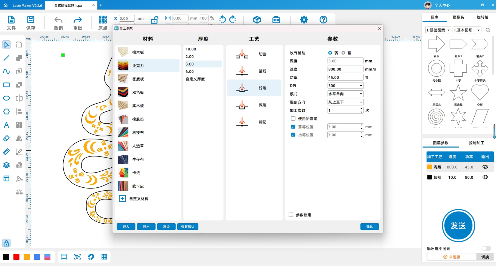

1、设置加工图层及参数
(1)把蛇内部的花纹图案选择为默认的浅雕黄色图层,蛇的外形选择为默认的切割黑色图层,调节右下角的图层顺序,依次按“浅雕、切割”排序。

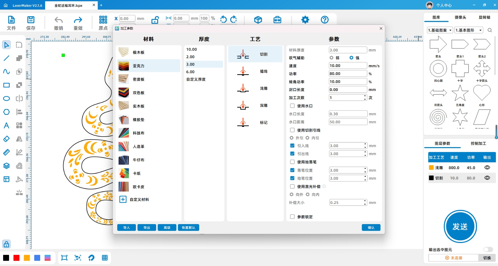

(2)鼠标左键双击需要浅雕的黄色图层,选择亚克力,3mm,浅雕,设置加工参数:速度为800,功率为45,水平单向,弱吹。
(3)鼠标左键双击需要切割的黑色图层,选择亚克力,3mm,切割,设置加工参数:速度为10,功率为80,强吹。

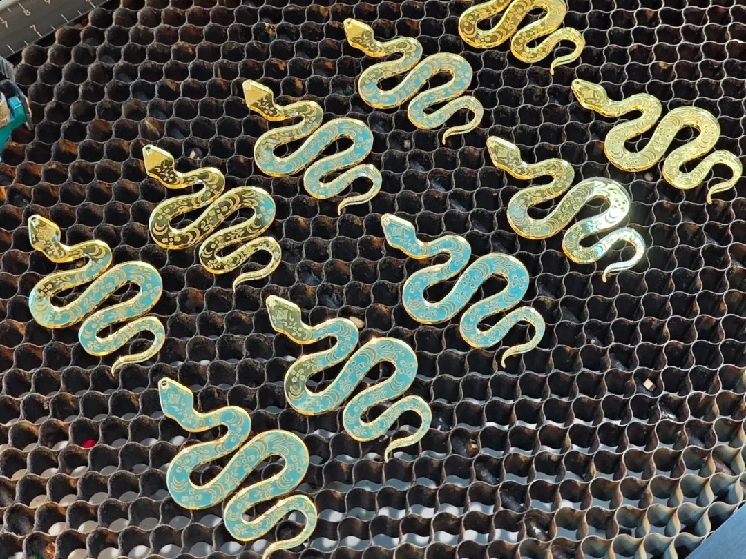

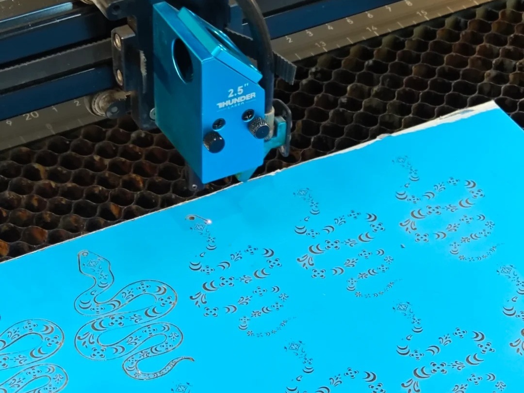

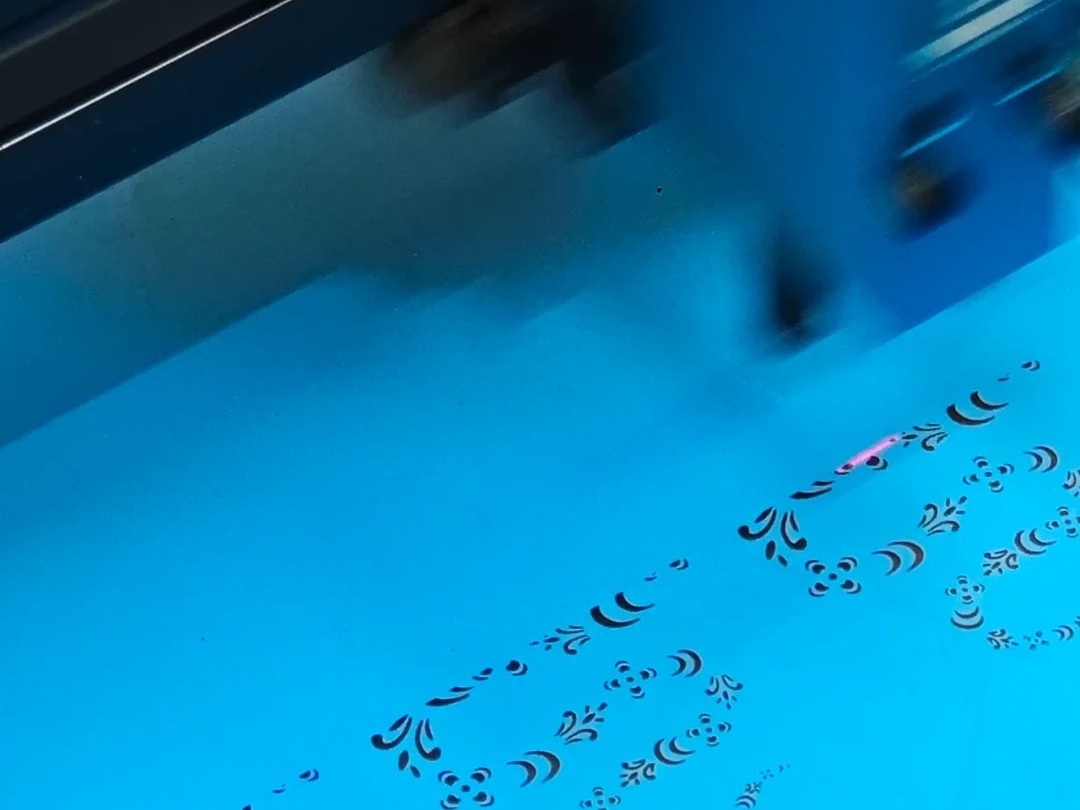

2、图纸加工
设置好加工参数后,即可发送文件到设备进行加工。温馨提醒:要达到镜面亚克力的加工效果,突出蛇身的花纹,要注意雕刻在有涂层的那一面。

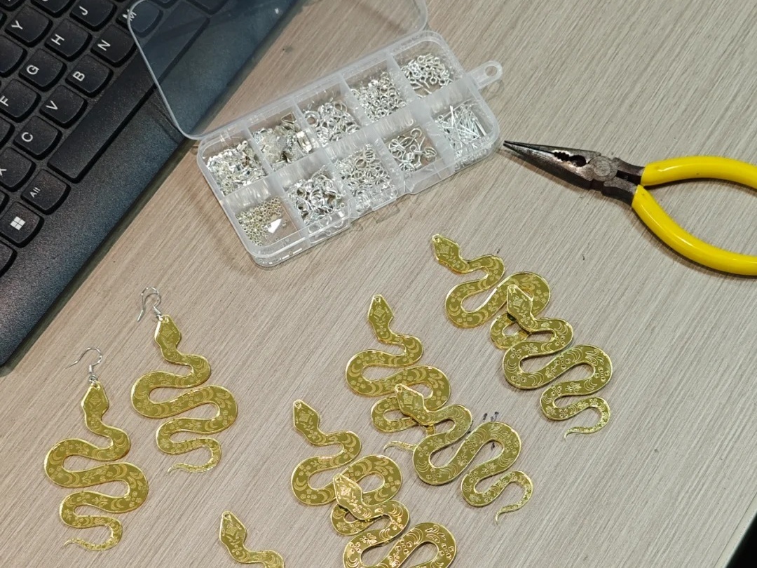

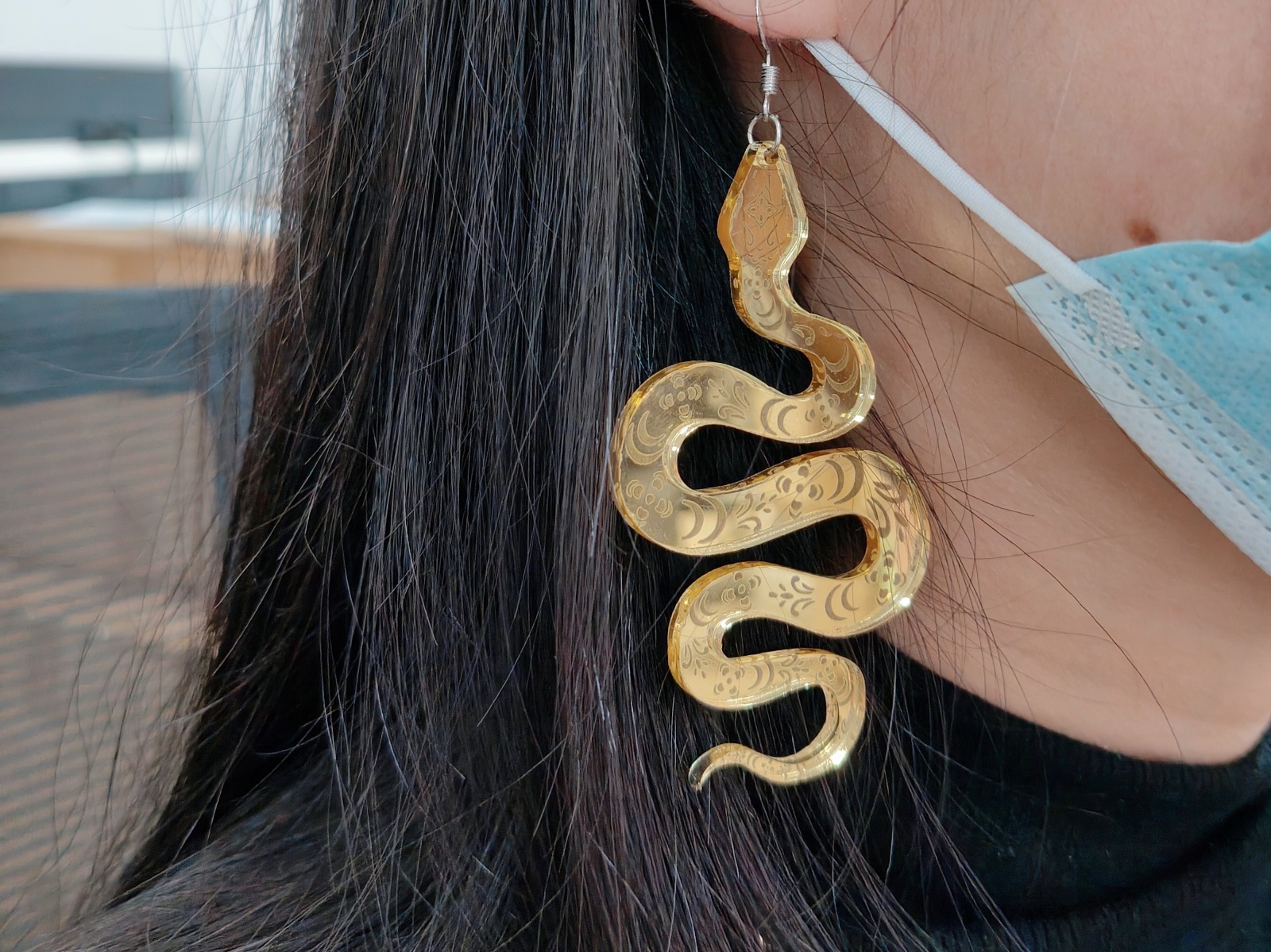

成品组装

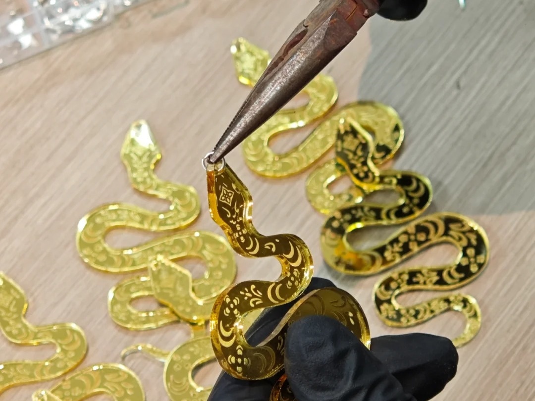

把加工好的蛇形图案,用纸巾把表面的灰尘清理干净,安装上耳环配件,作品完成。
