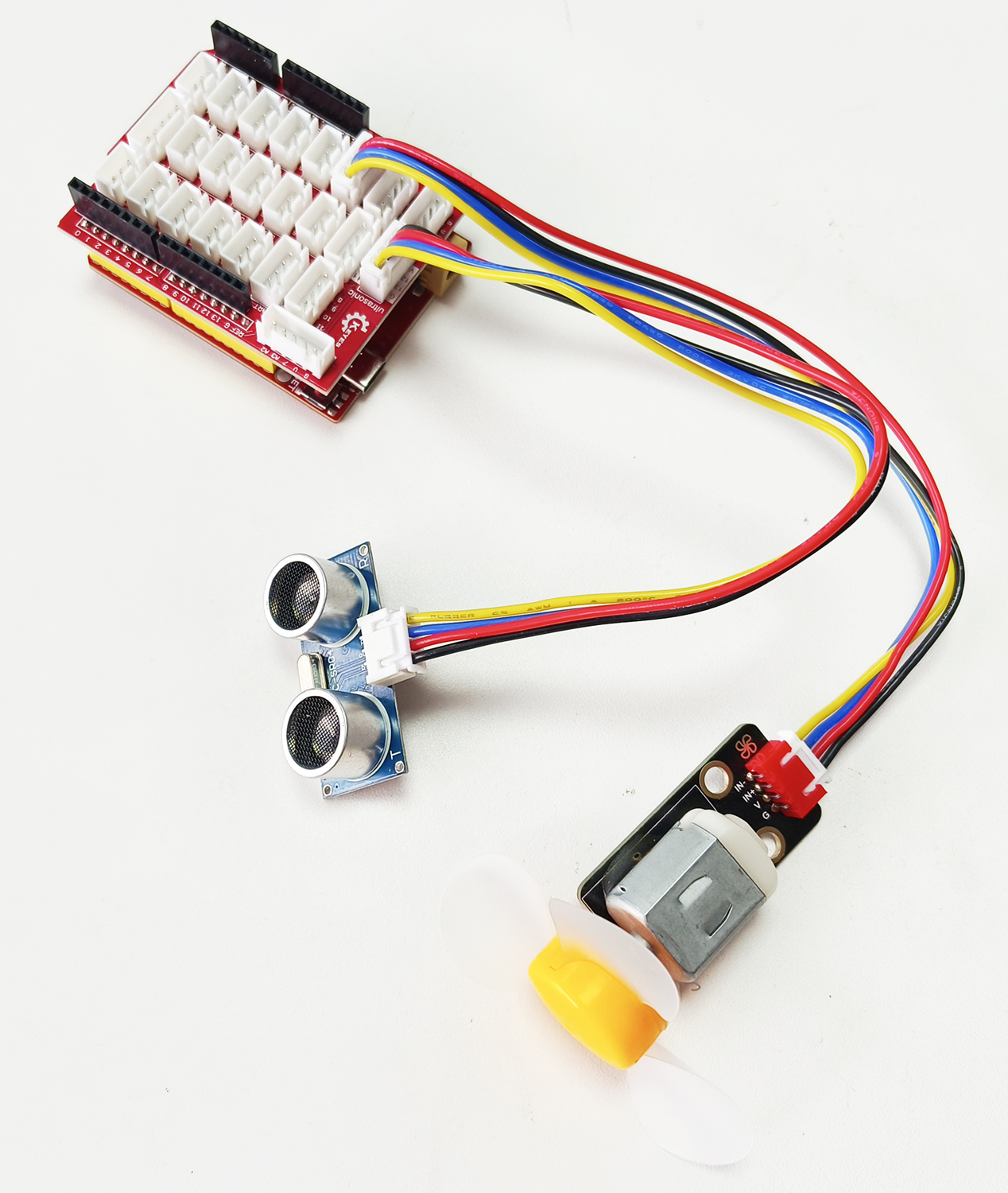

近期打算制作几个开源硬件小项目,第一个出场的作品是《自动水杯降温装置》,电路部分照片如下图。
打算使用一个超声波测距传感器来检测装置前方是否有水杯,如果有水杯的话上面的风扇就开始旋转,给水杯降温,如果没有水杯风扇就停止旋转。
功能说起来并不复杂,但有个严重的问题,这段描述一点画面感都没有,虽然我们已经看到了一些电路模块但是仍然很难想象它工作的过程。

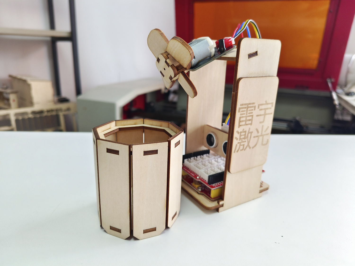

如果配上下面这张照片,那么这个《自动水杯降温装置》一下子就生动起来了,我想会有更多的朋友想去尝试制作。
照片中我们很清晰的看到,水杯、风扇以及超声波传感器的位置关系,如果我们对于这些模块有一定了解的话,甚至不用介绍装置的功能我们也可以猜的八九不离十。这就是作品外形结构给我们带来的便利。
这样的作品不但有画面感,而且省去了很多时间去介绍作品的功能,如果接通电源的话,我们很快能够看到它的工作过程。

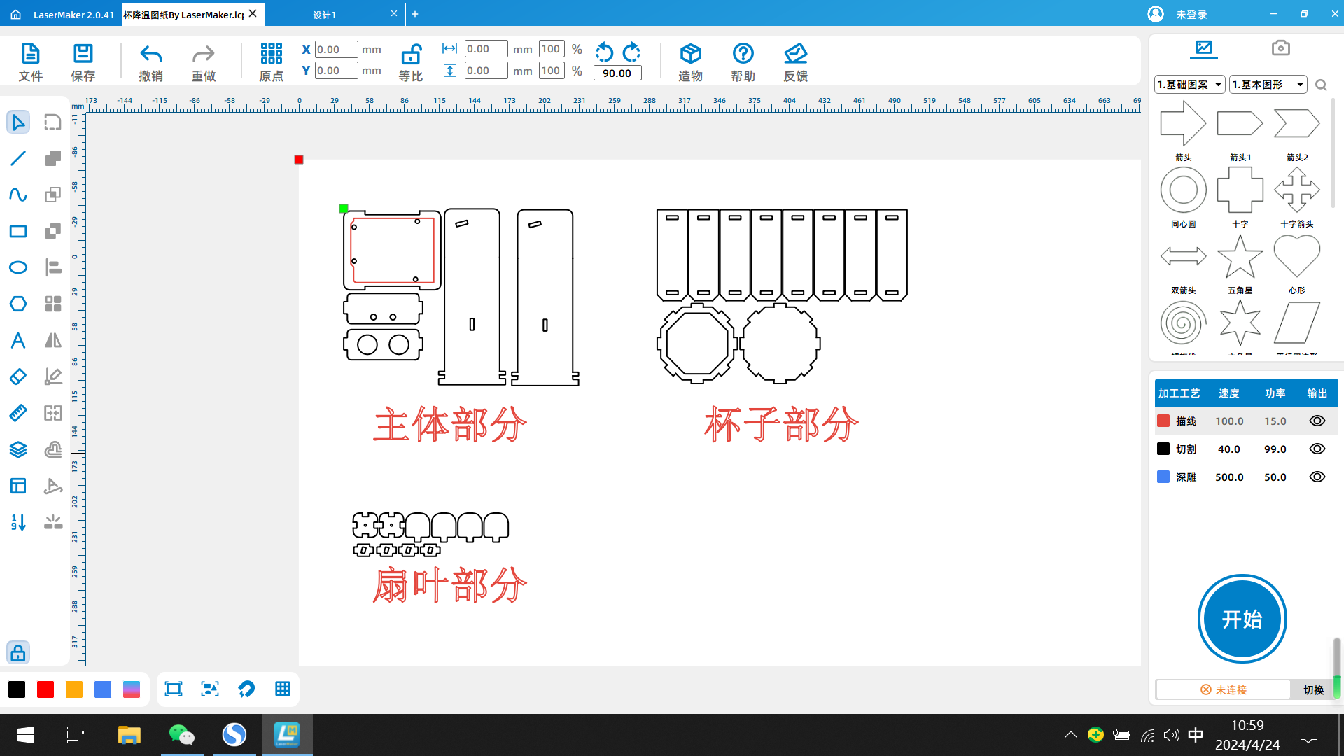

为了让更多朋友能够参与到激光创作中来,我把照片中结构部分的图纸分享给大家,图纸使用LaserMaker2.0进行绘制,结构上分为三个部分:主体部分、扇叶部分和水杯部分,如下图:
《自动水杯降温装置》图纸在这里:水杯降温图纸ByLaserMaker.lcpx
大家在使用图纸的时候可以根据自己的模块尺寸进行微调,比如超声波模块尺寸,马达固定孔的尺寸等等。
